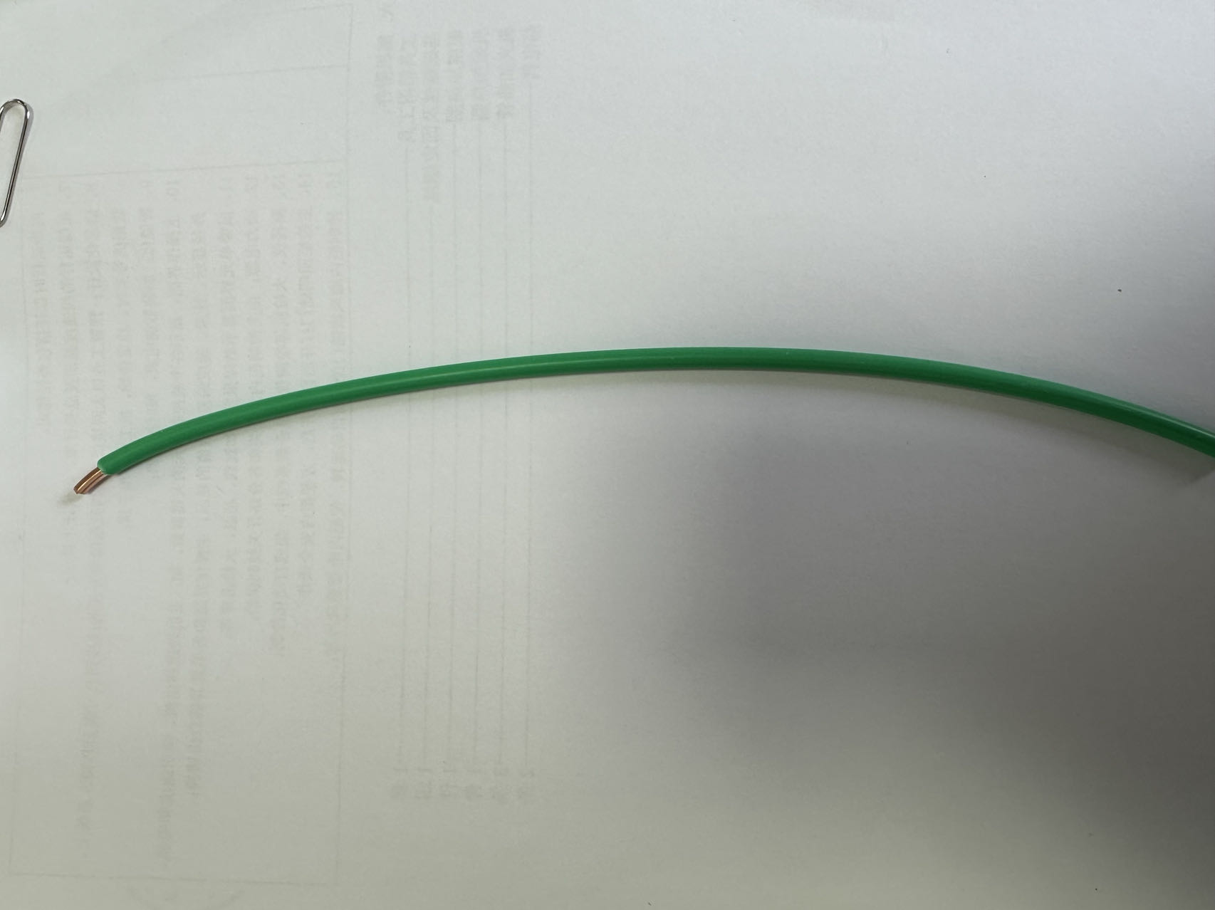

  微信图片_2024.jpg刚开始用电子加速器辐照生产线。有不少问题想请教一下有经验的前辈:
      ①小规格的家装线如何控制线径防止多个工序后成品的导体电阻太大(挤塑→辐照→包装),尤其是辐照工序我们绕线40道,生产的速度两三百米的张力小容易乱线,张力大导体拉细而且会出现热收缩偏大问题。
      ②之前看网上的资料,为了提高材料的挤出均匀性,挤出无卤低烟聚烯烃料也加筛板,但我之前的经验是都不加的。
      ③出现过两次3米样品辐照数据很好,但整盘生产时热延伸数据及机械性能数据有变化偏大(热延伸前一次是60%变化到90%,后一次是60%变化到50%),这个究竟是怎么回事?之前试样偏差很小。
      ④辐照室内是否有摄像头监控,据说是很容易坏,是否都有摄像头监控呢?

1、辐照的确存在拉伸,但你个挤塑-辐照导体电阻余量就没了 说明你余量很小呀。光伏42都不至于这么明显啊,你这是多大的线
2、的确有加有不加的
3、正常现象,不是呈正比变化的(热延伸与速度),但是一般经验公式是呈正比给的,这个要根据实际设备、材料验证一下
4、我们的有

@zhangyuhang5648517ng照片上的是6mm2的电线,热收缩接近4%,辐照后的导体电阻余量还有2%左右。
谢谢告知,您的意思是说束流/速度固定的情况下,提速的性能与样品低速状态的性能是不同的。
我现在困惑的事情是加速器辐照工序的张力如何控制好,是配合摄像头只要排线不乱就减少张力,还是凭经验慢慢摸索积累?
打听其他家的经验主要有:①减少高分子材料的弹性,是不是铜导体的退火也要小一点伸长率不能大;②减少各道工序的收、放线张力;③铜导体进行预热增加与高分子材料的附着力。

P:2024-02-26 15:41:40
xxn:
导体伸长率的确是越软越容易拉细,且在单芯或者七股上比较突出,我验证过1mm25类的基本上从绝缘到护套称重截面是一致的,也就是拉细很少了(主动放线)
至于收放线张力,我们做光伏 基本上拉细概率很低,不是一点没有但很少,光伏也没啥工序
预热这个我不太了解呢
余量2%还不够呀    你要是再成缆  2%也差不多了啊
