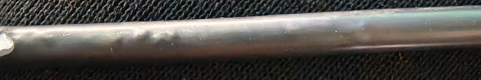

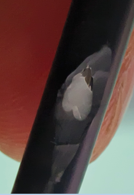

[问题求助] 双层共挤,内层有中空,表面有鼓包,是什么情况
P:2024-01-16 13:21:40
料子就是平时开的料子,温度啥的都没变,平时开好好的,今个就出现这种情况。

导体有水吧

开了多长时间了,会不会是有老胶。

weidong:
开了多长时间了,会不会是有老胶。
45机开了有1000米,应该不会有老胶吧

含水率,保质期可以查一下

第一层和第二层同时开,还是第一层开好了,再开第二层。第一层起包那是导体有水份,用加热方法去掉。

xdjhxq:
共挤的,内层白和外层黑同时开,内层空洞外层起包,导体在线预热可以去除吗?还是导体整盘烘好了再挤?

这种是炸开的吗

我厂遇到过类似情况,如果说是内层空洞,外层鼓包的话,应该是内层的原材料受潮含水份了。

塑化不好

是外被双层?芯线有变形问题吗?
