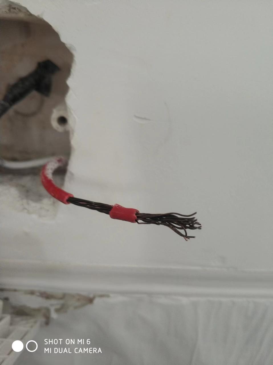

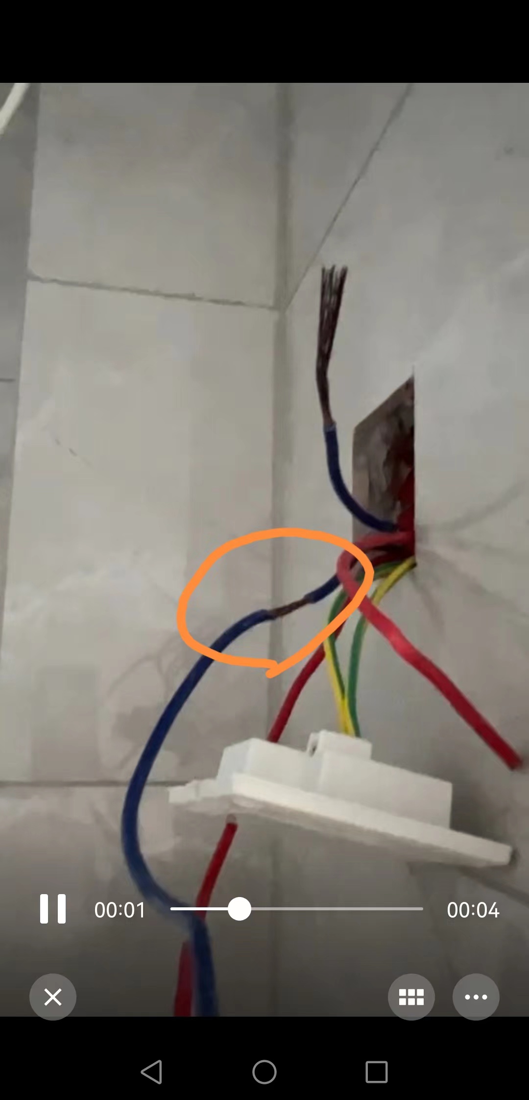

最近有个问题一直困扰我,很多电工反映电线在敷设完后,接开关时剥开线头发现导体有发黑的情况,不确定是我们生产有问题还是,还是装修时进水潮湿造成?有没有同样问题的一起探讨一下。

只是两头发黑应该是生产的时候进水了,全发黑是拉线工艺的问题
ultrasonic drawing die drilling machine - 超声波拉丝模打孔机 (2) 投诉
P:2024-01-19 20:22:12
或者是铜材料的问题
single-,double-and triple-layer insulation - 单-双及三层绝缘 (0) 投诉
P:2024-01-20 08:32:35
只是端头那一点点自然发黑正常的,发黑颜色黝黑考虑是绝缘材料问题(提高阻燃效果,降低材料成本加入成碳剂),发黑要是带点绿考虑是拉丝或进水。

进水或受潮
long-term pre-qualification test - 长期预鉴定试验 (0) 投诉
P:2024-01-20 11:40:25
1.线头处发黑是与空气接触氧化造成,押的不够紧实,空汽进入会更长,氧化也会跟着增长。                                                                             2,线头处需用热缩管包好缩住。
