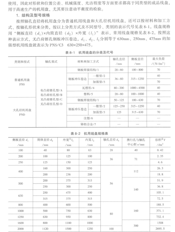

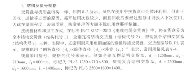

P:2024-01-25 08:21:22
FayeDu:
1297296384161734741424518234825.jpg?
微信截图_20240123143531.png?
这个不是标准吧,请问是哪个文件啊

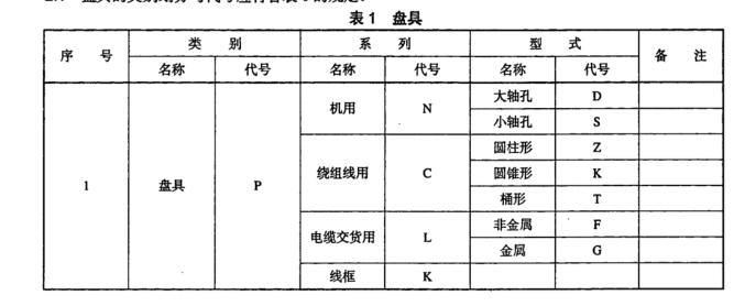

P:2024-01-31 13:01:37
标准的话 你可以看JB/T 5824.5微信截图_20240131130120.png
