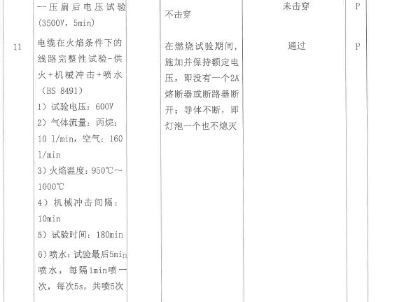

按34926-2017的标准来说,耐火试验温度950-1000,3个小时,这个温度太高了吧,还要喷淋,试验能过吗?

铜金属套只要没有裂纹,喷淋都能过。

3个小时,950~1000度,铜套不会被烧穿吗?虽然还不到铜的熔点,但是也接近了

BTLY都能过 你做RTTZ怕啥啊
又不是纯铜怕什么

英标BS6387要求的,C单纯燃烧、W燃烧+喷淋、Z燃烧+震动,只要严格按照标准进行,试验通过的概率很高,我有这个燃烧试验设备,样品制作也很关键,不能有急弯。

一、按我的理解GB/T 31247这个标准耐火试验规定的时间【180分钟】规定得不够严密,与原标准BS 6387及BS 8491不同。
BS 6387中C、W、Z是三个样品上进行试验,C类是180分钟,Z类是15分钟延长到180分钟很好执行,但W类是30分钟(其中后一半时间钟有喷水)如果延长到180分钟是按一半时间喷水还是最后15分钟喷水呢?
BS 8491中规定的时间有60分钟及120分钟,最后5分钟喷水,也存在类似问题。
二、GB/T 31247这个标准耐火试验规定的火焰温度与原标准BS 6387及BS 8491不同。
BS 6387中C、W、Z的火焰温度,C类是950±40℃,W类是650±40℃,Z类是950±40℃分钟。这些温度都是有规定火焰验证点的位置的,如果上升到950~990℃,这些规定的位置如果达不到温度可以调整吗?
BS 8491中规定的火焰温度830+40℃。这些温度都是有规定火焰验证点的位置的及丙烷及空气的流量,如果上升到950~990℃必定有调整,标准也没有规定哪个是可以调整的。
