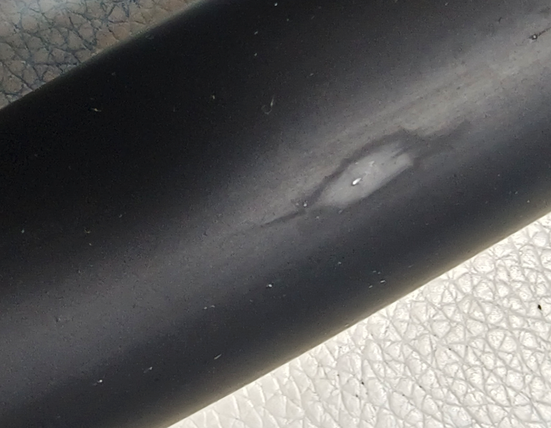

[挤塑工序] 低烟无卤料挤出表面有很多这种白点,用手抠明显感觉颗粒物,请问这是什么情况?

P:2024-02-01 07:58:33
联系料厂吧,螺杆清理了没

P:2024-02-01 08:14:17
挑出来看看,是粉末吗

P:2024-02-01 08:19:59
psy:
联系料厂吧,螺杆清理了没
螺杆清了

P:2024-02-01 08:23:45
aqhd2008:
挑出来看看,是粉末吗
是粉末

P:2024-02-01 08:27:32
加滤网了没

P:2024-02-01 08:58:52
可以找塑料供应商解决。
这种情况很有可能就是阻燃剂分散不好(常见于高阻燃(高填充)类型的阻燃产品)。
通过对塑料进行二次挤出造粒,颗粒情况会改善。

P:2024-02-01 13:57:51
白的 阻燃剂  氢氧化物?

P:2024-02-01 14:02:21
anhuiqfqf:
加滤网了没
没加滤网,我们家挤出从来没有加过滤网,不管什么料子

P:2024-02-01 14:25:23
比重大,有点潮气

P:2024-02-02 15:47:56
大概率是:电缆料生产过程中,应该未按时更换滤网,杂质累积,冲过滤网,一般是氢氧化镁里面附带的。

P:2024-03-30 09:11:25
分散不好

P:2024-05-17 10:58:20
填充料分散不好,换料
