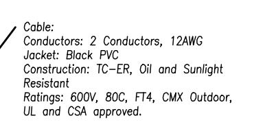

[问题求助] 客户这样的要求CMX需要用哪一类的电线呢?

符合以下两个标准
UL 444-2017 通讯电缆
UL1277-2021带有可选光纤组件的电源和控制托盘电缆标准
的电缆即可,但是对于某些材料还要满足UL44与UL83方可

参照UL444
具体规格要求参照你认证的文件(UL)

采用美规电源线,ST系列的,耐压600V,是否可以呢?
