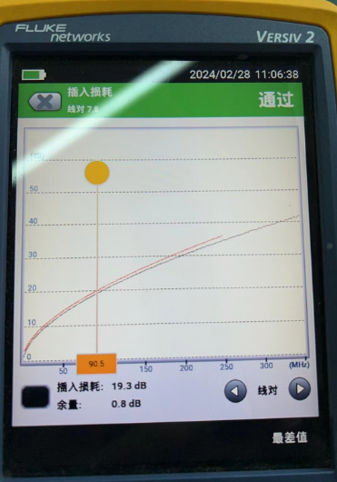

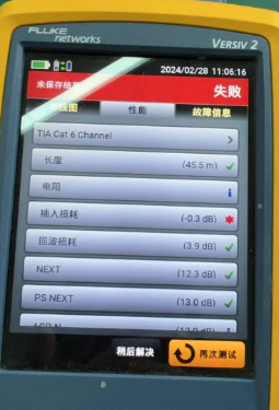

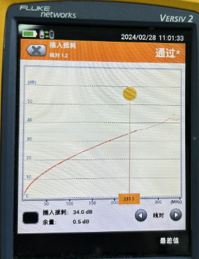

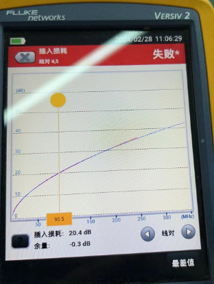

各位大佬,小弟最近遇到一个情况,地点:东莞。扁平网线,CAT.6 UTP 26AWG7/0.16CCA OD:2.5*8.5,芯线线径0.9mm,要求过信道测试40M,23年12月做了10000M,当时生产的时候测试OK,衰减大概2~3db,然后当时送了5000M,剩下的放仓库,到24年2月底,送剩下的5000M,结果测试就不行了,衰减NG。图片如下:

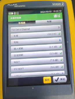

然后在3/1又做了一批,测试又OK
难道是放了2个月,铜包铝氧化了?还请各位大佬帮忙
