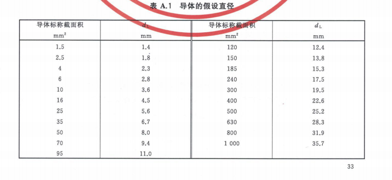

混乱了,朋友么,YJV22-4*240的护套标称厚度是多少啊,我算下来一直是2.9mm,上次论坛里面有个朋友发了他的计算,也是2.9mm。到底是2.9还是3.0啊。

假设外径计算
traverse wire - 紧线器,拉线器 (0) 投诉
P:2024-03-06 07:47:02
型号 规格 主线直径 零线直径 主线绝缘厚度 地线绝缘厚度 主线绝缘后直径 地线绝缘后直径 成缆系数 成缆后直径 绕包厚度 绕包后直径 铠装厚度 铠装后直径 护套厚度 假设外径
YJV22 4*240 17.5 0 1.7 0 20.9 0 2.42 50.6 1.4 53.4 0.5 55.4 2.9  61.2

aotuk:
型号规格主线直径零线直径主线绝缘厚度地线绝缘厚度主线绝缘后直径地线绝缘后直径成缆系数成缆后直径绕包厚度绕包后直径铠装厚度铠装后直径护套厚度假设外径
YJV224*24017.501.7020.902.4250.61.453.40.555.42.9 61.2
17.5是咋来的,是圆的还是扇?

两种不同内衬层结构:绕包内衬层的与6楼计算一致外护套标称厚度2.9mm,挤包内衬层结构挤外护套前外径【铠装外径略小53.8】按公式0.035*53.8+1=2.883mm,数值修约到小数点后一位也是2.9mm。

aotuk:
内衬要按隔离套算吧

YJV22 0.6/1
芯数×截面积mm2 导体mm(主) XLPE绝缘mm(主) 成缆mm 挤包PVC内护mm 镀锌钢带铠装 PVC外护mm
根数 丝径 直径 标称厚度 外径 绕包前外径 填充面积 无纺布 绕包后外径 厚度 外径 层数 厚度 外径 标称厚度 外径
层数 厚度
4 * 240 61 2.24  18.33  1.7  21.7  52.6  688.5  2 0.15 53.0  1.6  56.2  0.5  58.2  3.0  64.2

CSDLC:
内衬要按隔离套算吧
多读标准,只有上下两层采用不同金属时才要隔离套隔开
