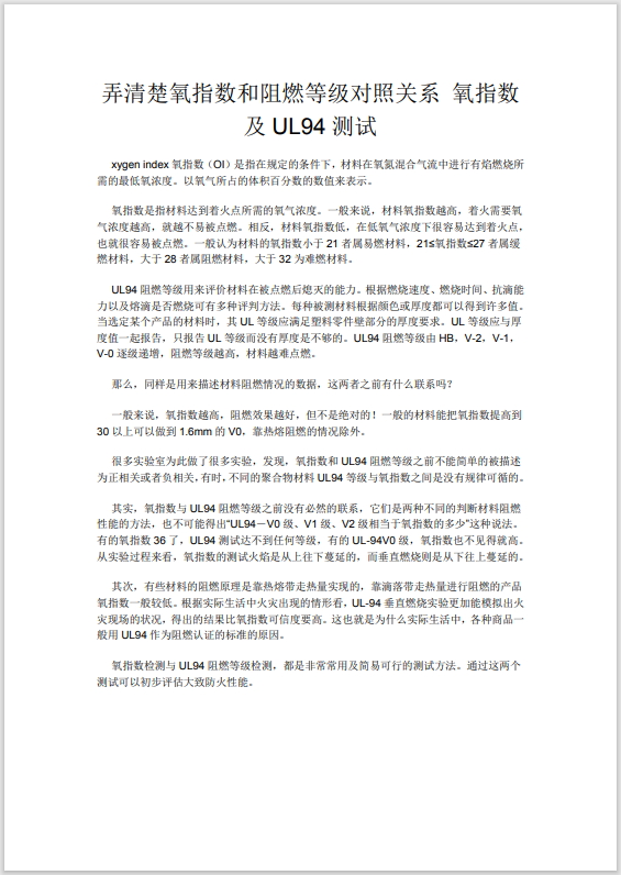

[技术资料] 弄清楚氧指数和阻燃等级对照关系 氧指数及UL94测试
P:2024-03-07 13:01:59

总结一下,氧指数与垂直燃烧没有明确的相关性,不能简单的认为氧指数高,就可以满足V0。

弄清楚氧指数和阻燃等级对照关系 氧指数及 UL94
测试xygen index 氧指数(OI)是指在规定的条件下,材料在氧氮混合气流中进行有焰燃烧所需的最低氧浓度。以氧气所占的体积百分数的数值来表示。
氧指数是指材料达到着火点所需的氧气浓度。一般来说,材料氧指数越高,着火需要氧气浓度越高,就越不易被点燃。相反,材料氧指数低,在低氧气浓度下很容易达到着火点,也就很容易被点燃。一般认为材料的氧指数小于 21 者属易燃材料,21≤氧指数≤27 者属缓燃材料,大于 28 者属阻燃材料,大于 32 为难燃材料。
UL94 阻燃等级用来评价材料在被点燃后熄灭的能力。根据燃烧速度、燃烧时间、抗滴能力以及熔滴是否燃烧可有多种评判方法。每种被测材料根据颜色或厚度都可以得到许多值。当选定某个产品的材料时,其 UL 等级应满足塑料零件壁部分的厚度要求。UL 等级应与厚度值一起报告,只报告 UL 等级而没有厚度是不够的。UL94 阻燃等级由 HB,V-2,V-1,V-0 逐级递增,阻燃等级越高,材料越难点燃。
那么,同样是用来描述材料阻燃情况的数据,这两者之前有什么联系吗?
一般来说,氧指数越高,阻燃效果越好,但不是绝对的!一般的材料能把氧指数提高到30 以上可以做到 1.6mm 的 V0,靠热熔阻燃的情况除外。
很多实验室为此做了很多实验,发现,氧指数和 UL94 阻燃等级之前不能简单的被描述为正相关或者负相关,有时,不同的聚合物材料 UL94 等级与氧指数之间是没有规律可循的。
其实,氧指数与 UL94 阻燃等级之前没有必然的联系,它们是两种不同的判断材料阻燃性能的方法,也不可能得出“UL94-V0 级、V1 级、V2 级相当于氧指数的多少”这种说法。有的氧指数 36 了,UL94 测试达不到任何等级,有的 UL-94V0 级,氧指数也不见得就高。从实验过程来看,氧指数的测试火焰是从上往下蔓延的,而垂直燃烧则是从下往上蔓延的。
其次,有些材料的阻燃原理是靠热熔带走热量实现的,靠滴落带走热量进行阻燃的产品氧指数一般较低。根据实际生活中火灾出现的情形看,UL-94 垂直燃烧实验更加能模拟出火灾现场的状况,得出的结果比氧指数可信度要高。这也就是为什么实际生活中,各种商品一般用 UL94 作为阻燃认证的标准的原因。
氧指数检测与 UL94 阻燃等级检测,都是非常常用及简易可行的测试方法。通过这两个测试可以初步评估大致防火性能。
