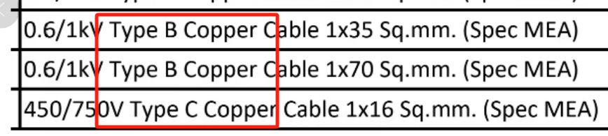

[问题求助] 那个B类铜和C类铜是什么意思

盲猜一手2类 5类绞合导体?

有没有资料介绍

这个?
ASTM B 8-11 (2017R)同心绞捻硬、中硬或软铜导线.pdf

这个是应该是汽车线 导体规格

美标线中对于AA、A、B、C、D类导体的结构区别,使用的环境场合不同,选择的类别不同
