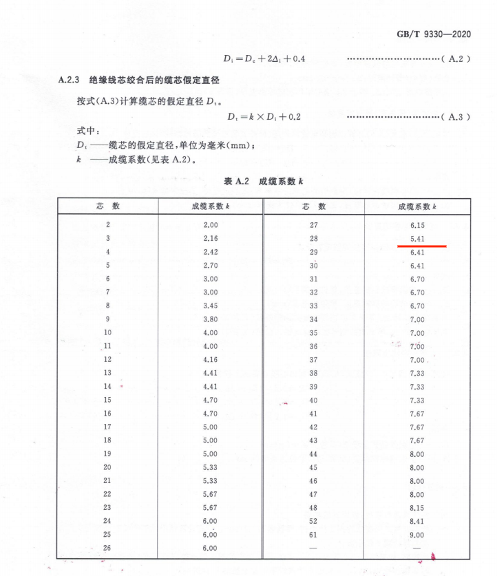

是按6.41计算,还是按错误的5.41计算
按6.41就可以了,错了你也跟啊,是不是傻
1692719466:
第三方检验按什么判定啊?

想知道第三方检验,按标准,还是按对的

还是按6.41

还是按6.41
好的

这个是笔误而已

这个是笔误而已
国标不都审核好几遍吗?还出现这种错误

6.41

国标里出现这种低级错误经常有的。习惯就好

学生课本也是审了n遍,还不是漏洞百出。审核多是走过场。

楼主读标准好仔细,我也没有发现!
