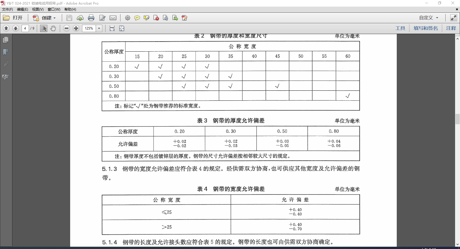

P:2024-03-29 08:38:00
请问:90%的依据是什么?YB/T024标准中是+0.04,-0.06。29304aab-5a93-4b2a-9f0c-09eff05b8056.png
bomb calorimeter - 弹式热量计 (0) 投诉
P:2024-03-29 08:56:53
我认为对应的产品标准里面有说明的应该优先执行,比如电力电缆标准GB/T12706里面就明确规定了90%,控制电缆也规定了90%,在做检验计划的时候有一个尺寸检查,你检查的判定标准不能写YD/T024,只能写产品的执行标准。

P:2024-03-29 10:04:37
这个在标准中有明文规定,如GB/T 12706.1—2020的第16.7.3条

P:2024-03-29 14:18:08
原材料检测可以按0.74mm,成品电缆时铠装带厚度是不小于0.72mm

P:2024-03-31 09:20:01
产品标准参数和原材料标准参数本来就不一样,一般原材料参数都略优于产品标准,就像PVC在8815中的机械性能就要优于12706中的。所以钢带也一样。原材料进厂检验厚度0.74,出厂检验厚度0.72
