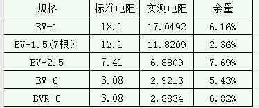

昨天剪了几根BV线成品线放检测室,今天早上去测了一下电阻,这个电阻怎么样,欢迎喷

可以再降降

zhangyuhang564851702:
可以再降降
降到多少合适?我也觉得有点多了
可以再降降
ybh202208:
降到多少合适?我也觉得有点多了
不知道你们电线是单独成圈还是挤塑直接成圈的  一般主动放线挤塑机 大概1-2%余量就差不多了

不怎么样

电阻很好啊。

成品电阻合格裕度超过2%的,都可以再优化一下铜丝线径。

判定电阻合格,
可以再降降
ybh202208:
降到多少合适?我也觉得有点多了
我们是挤塑机出来直接自动打包机包装好,这样的话,拉丝的电阻控制余量在多少,挤塑+自动包装工序会不会损耗一些余量

雨枫:
不怎么样
哈哈,见笑了

PLWH:
拉丝裕度控制在多少合适?

电阻余量这么高,产品价格也高,这样的产品不容易卖的出去。

现在电缆厂电线的利润都没有这么高了,除非特别订做的产品,每个公司根据自身的设备的情况都会有一套自己的工艺,从原材料采购的质量到生产过程各工序到成品合格,根据不同产品类型不同的控制方式,一般到成品电阻控制在好0.5--1%左右,
可以再降降
ybh202208:
降到多少合适?我也觉得有点多了
ybh202208:
 我觉得1%-2%足够了,你可以看一下你绝缘前外径与成圈的导体外径延伸率多少  就可推算出来了。

测量手段很关键,特别是现在室外温度普遍比低于20度,如果没有静止一段时间再测,有可能会得出电阻偏好的假象
