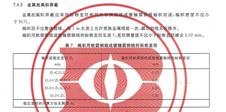

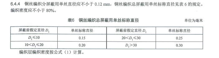

控制电缆和计算机电缆中,根据外径,规定了编织单丝的标称直径,给了最小值,但是没有给定使用单丝的最大值,例如控制电缆,如果编制前外径是小于10mm,我使用0.2mm的单丝可不可以?也查看了检验报告,上面只是检验了编织密度,没有检查直径。(用量先不考虑在内,因为只想生产100米样品线)

理论上来说满足最小就行,上线无限制,但是得考虑产品外径要求的情况,设备的加工能力的情况,还有一些参数需要计算或者实际的参数指标符合情况。

总屏蔽编织单丝直径按标准要求,分屏蔽编织单丝直径要求不小于0.12mm。

我的理解是编织前外径小于10mm不可以用0.2mm单丝直径编织,应该按GB/T3953《电工圆铜线》和GB/T4910《镀锡圆铜线》这两个标准对应标称及偏差执行。按裸铜线编织举例,编织前外径小于10mm用0.13~0.154mm单丝直径编织。
以上还请各同行继续讨论
