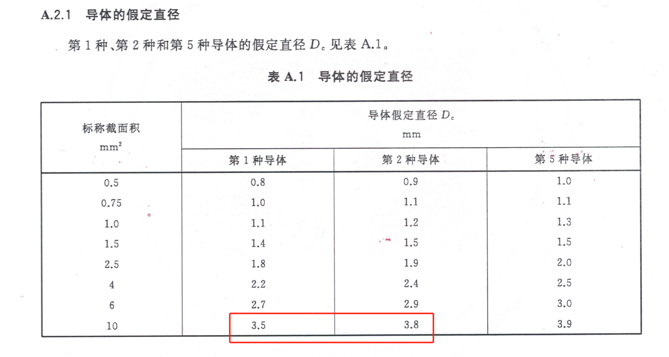

控制电缆,10mm2导体假定外径,是用3.5,还是3.8来计算假定直径,,正常10平方导体,都是绞合导体,应该要选用3.8的导体外径,也有一些公司是用3.5,来计算外径,这就导致在临界点的某些规格的会有偏差。
  例如: KVVP  8*10    导体按3.5计算,编织丝为0.20,用3.8计算,编织丝0.25
2种导体外径,我更 倾向于导体按 3.8来计算

3.8

10平方常规生产还是用绞合导体的多,第二种选3.8,如果实际生产真是第一种实心导体做的,那用3.5计算,没问题,想来应该比较少吧

3.8

现在就遇到过,实际按绞合导体生产,,计算假定直接用3.5, KVVP 8*10.编织丝用0.2, 这算是不符合标准吧。或者说这种算打擦边球,说不合格也行,说合格也行
