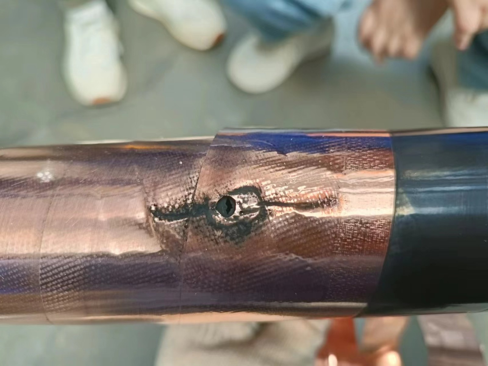

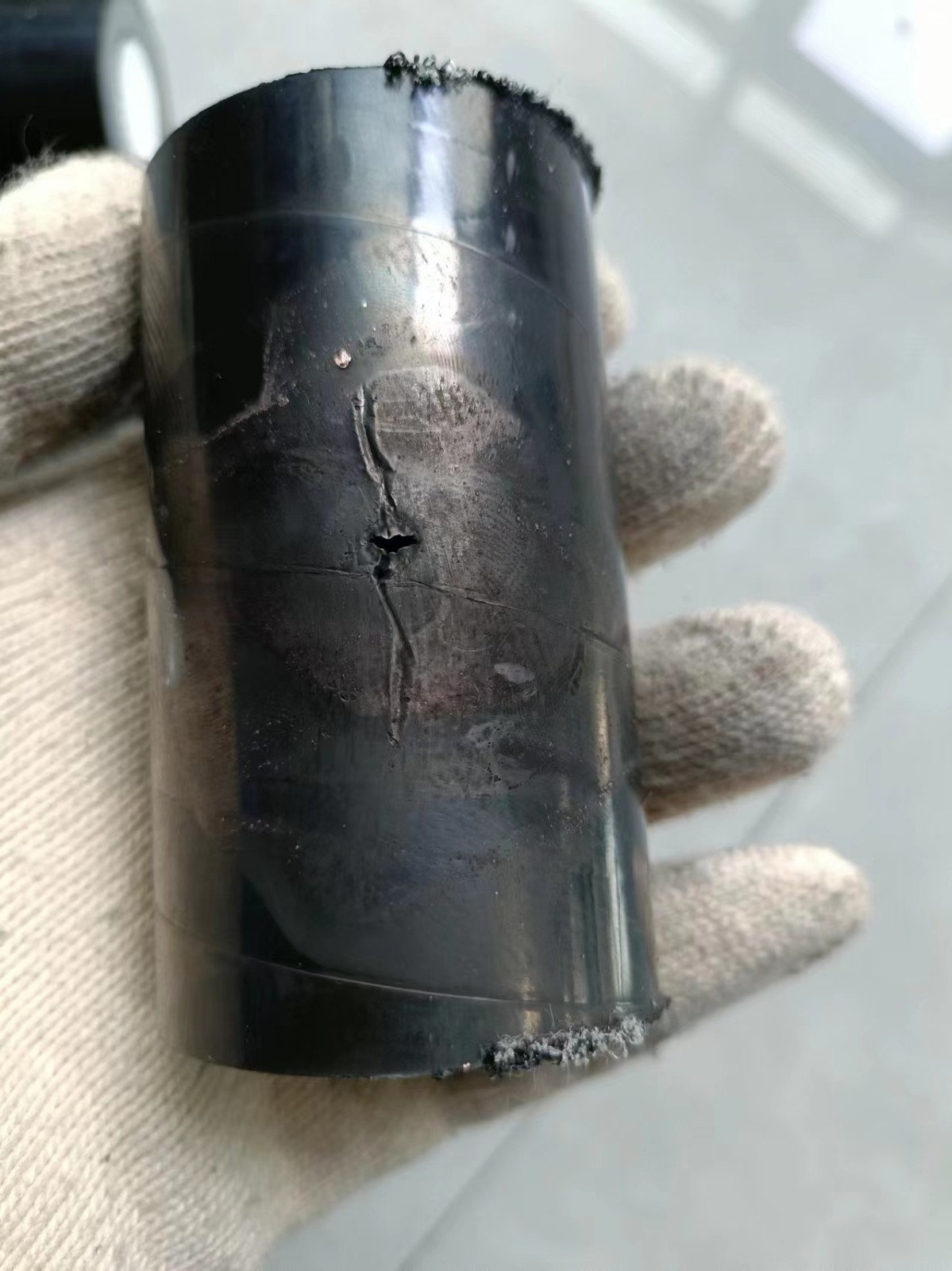

请各位大佬帮忙分析一下击穿原因,耐压1分钟后击穿。击穿会造成这种铜带褶皱吗?

会
small-gauge wire cable - 细线电缆 (0) 投诉
P:2024-04-20 14:44:30
会不会是毛刺

可能是毛刺把导体屏蔽刺穿了

导体挺光滑的,缠的还有半导电带

导体挺光滑的,缠的还有半导电带

可能是从内到外的,导体或绝缘杂质

会
可以排除导体的原因

这种情况,挤出时铝毛刺、铝屑进入到绝缘层中引起的击穿。

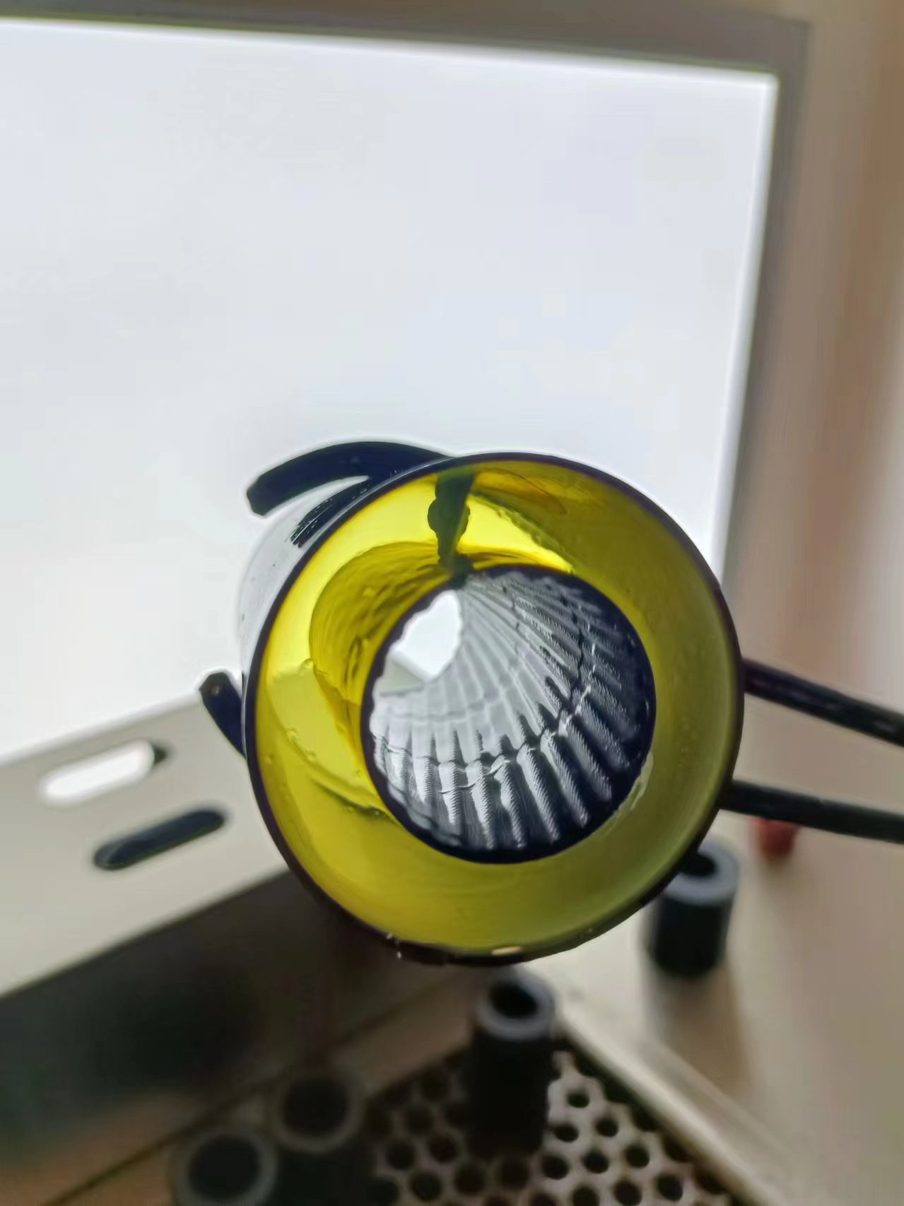

求教一下,图2是用什么设备拍到的?或者是用什么方法拍的呢?

热硅油浸泡后,绝缘层就透明了。

主要是导体缠有半导电带,如果是毛刺的话导体上应该会有伤,但剥线发现击穿点附近导体表面还可以

电压多少伏?

多谢指点!

开始考虑是绝缘气孔或杂质,看图片貌似没有,再考虑是否内屏蔽层厚度薄的原因,内屏与绝缘接触面不圆整造成的类似尖端放电(非尖端),适当提高内屏蔽厚度,再从压力和绝缘杂质方面考虑。这种问题谁也不能说出绝对的问题,都是自己摸索、研究,查找问题,希望对你有帮助!
