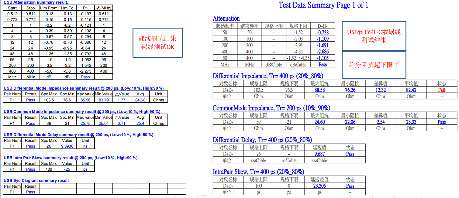

[USB] 求大佬帮忙分析:USB2.0电线测试 差分阻抗、共模阻抗OK,但是作成USB转TYPE-C后差分阻抗超下限了,为什么呀
P:2024-04-27 12:17:16
悬赏贴
总赏金50金币,剩余50金币
求大佬帮忙分析:USB2.0电线测试 差分阻抗、共模阻抗OK,但是作成USB转TYPE-C后差分阻抗超下限了,哪里出了问题呢,电线要往哪个方向改善啊?求大佬指点16fe409ae3cd342830dd4c0b688c660.png

绿白芯线OD加大点,在原有芯线OD上加0.03~0.05mm。

hl5825:
+0.03~0.05mm那我裸线测的差分阻抗会上升么,我裸线测试显示OK,加工USB和TYPE-C上有没有要改善的方向?
