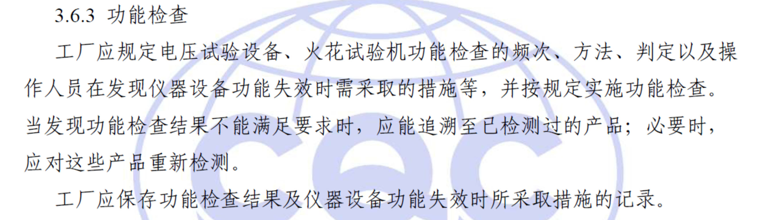

火花机和高压台要求每次使用时进行一次检查。是什么意思啊?如RVV RVVP多芯电缆,每芯都要做检测,8芯的要检查8次?还是指的是不间断检测时只检测一次,如检测BV一根线,然后不间断检测BVR一根线,再检测RVV多根线,只需要运行检查一次?还是指按批的检查一次,就是BV一个规格检查一次,RVV 5*2.5这一个规格只运行检查一次?

高压试验台和火花机,在CCC工厂质量保证能力要求中,有要求:每次使用时,需要确认,验证设备的有效性。

功能检查频次是生产厂自定的,确保设备功能存在,一旦发生失效时,用该设备检测过的产品能够追溯重新检测!

关键是不知道你所说的每次使用前的具体是什么意思?按理说为保证每根线都检测有效,每根线检测前都要运行检查一次,如RVV 3芯绝缘线芯,每芯过火花时都要运行检查一下。但一来火花机不容易出现问题,其次对产品来说,即使只针对CCC产品,某些厂生产的CCC产品非常多,每芯都检查的情况下,一天下来都检查不了多少。这里的每次使用前都要运行指的是每芯都要运行检查?还是说如今天要检测几根线,火花机开机后先运行检查一次,然后几根线就不需要运行检查了,几根线用火花机检测完后就可以关闭火花机,直到重新要开火花机时再进行运行检查?

但作业指导书上面不是写的每次使用时吗?
