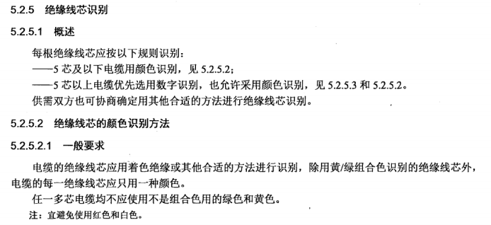

标准JB/T 8734.1-2016中绝缘线芯识别:
有检验所说:两芯和多芯绝缘识别时不能用黄、绿识别?特别指出两芯的不能用黄、绿识别?不知大家怎么理解?
我理解可以用黄、绿识别。理由:“任一多芯电缆均不应使用不是组合色用的绿色和黄色”双重否定表示肯定。

关于GB/T5023.1-2008标准中4.1.1条“一般规定:任一多芯电缆均不应使用不是组合色用的绿色和黄色,宜避免使用红色和白色”的理解

楼主你是个神人!!!!这句话前面的否定是重点,后面的否定是补充说明!假设三芯你设计成黄色,绿色,黄绿色的话工程施工容易辨识不?还有两芯你用黄色、绿色,周边有一根黄绿地线,容易辨识不?神人再琢磨琢磨

不得使用的是除黄绿双色(地线)以外的其他线芯。

其实我抛出来就是伪命题:主要去质监局学习,专家说即使没有黄/绿组合色(就是双色)芯线绝缘的两芯、三芯等多芯电缆颜色识别时也不能用黄色芯线和绿芯线组合用。98版说的很清楚。能与不能。如果真的不能用黄色和绿色组合,直接肯定说多芯电缆颜色识别可以用黄/绿(也就是双色),同时不能用黄色、绿色组合就好了。

IEC60227-1 明确是“不可以使用”,但国内对应的标准是“不应”,我觉得是有空子可以钻的。国内标准没有明确“禁止”的 都是可以用“解释权”来解释的
