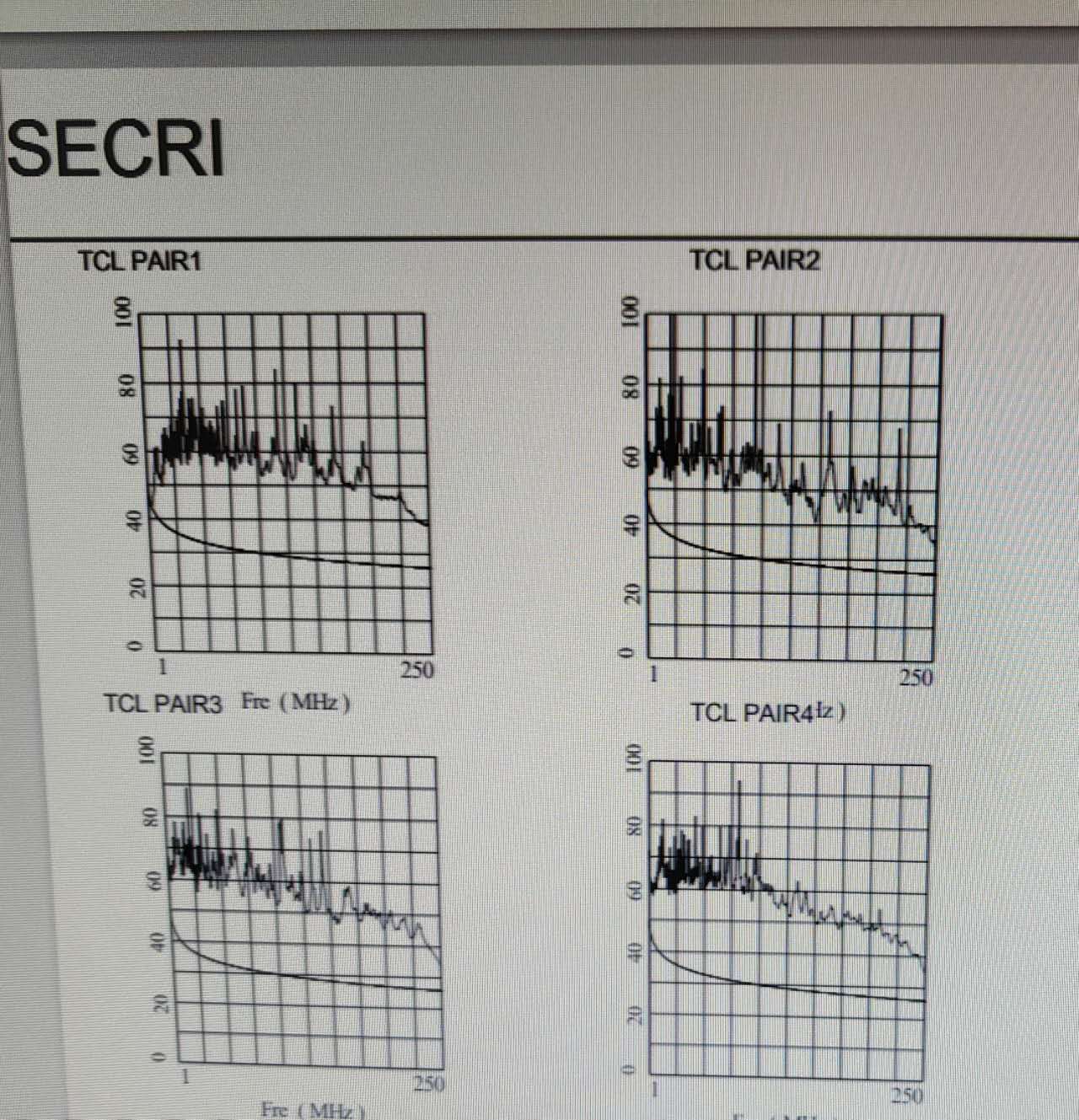

关于通讯电缆性能方面有个问题请教下,UTP六类电缆小节距9.1mm,在低频1MHZ时TCL超出,同样的双绞机台生产大节距测试正常,TCL低频问题从哪些方面进行检查和改善。谢谢f892cf83f9cc856a5d35d3bb6908463.jpg

补充:最小节距芯线绝缘线径比较大,但过程中线对未受损,TCL不良会不会与此有关。

绞距是一方面,TCL主要还是共模信号对回路中差分信号的干扰

P:2024-06-21 23:37:27
416013943:
那应该具体从哪里查找?

还是考虑这对的芯线参数不好。如电容稳定,偏心,同心度,9.1mm对绞节距本身没有问题,还有8.多的节距也么有问题,要么就是设备问题

P:2024-06-22 16:43:16
游客:
补充,附着力
