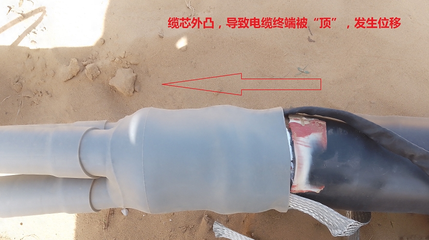

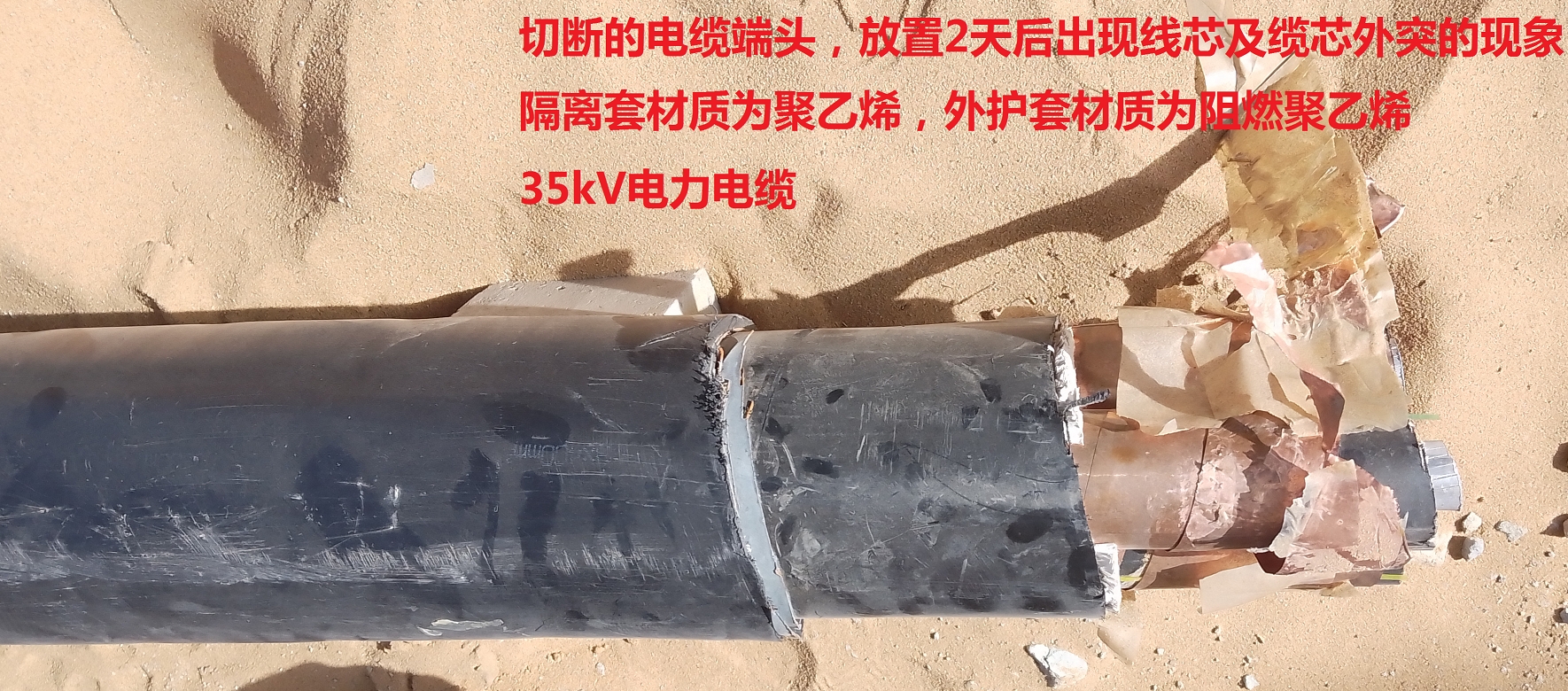

      某工地35kV电缆敷设完成后随即进行了终端头的安装,终端头安装约半月后,发现电缆绝缘线芯及缆芯均有不同程度的外凸,部分电缆终端头被“顶”开。施工方以电缆质量不合格为由对电缆厂家进行索赔。

      1.电缆端头因应力释放造成的缆芯外凸,是否为正常现象?是否有相关标准规定其外凸的幅度范围?
      2.有没有什么办法能够控制减少外凸的幅度。
      3.电缆内应力的释放需要多长时间,或者说一般多长时间后就不会大幅度的变化。

是护套内缩,还是内芯顶出?

不是导体、缆芯顶出,而是阻燃PE外护套应力回缩造成的。

psy:
是护套内缩,还是内芯顶出?
我个人的判断,因为护套与铠装层的相对位置没有发生明显变化,所以认为是电缆内应力释放造成的缆芯外凸。阻燃聚乙烯护套也有一定的收缩,但是幅度没有这么大。

PLWH:
外护套是有收缩现象的。个人愚见,以图1为例,外护套下露出约10mm长的铠装层,这个应该是外护套收缩所致,但是内护大幅度的与铠装层发生错位,缆芯又与内护出现较大幅度的错位,应该是内应力的问题吧?

P:2024-08-09 10:10:50
有专用的低收缩护套料,或者用梯度温水冷却
