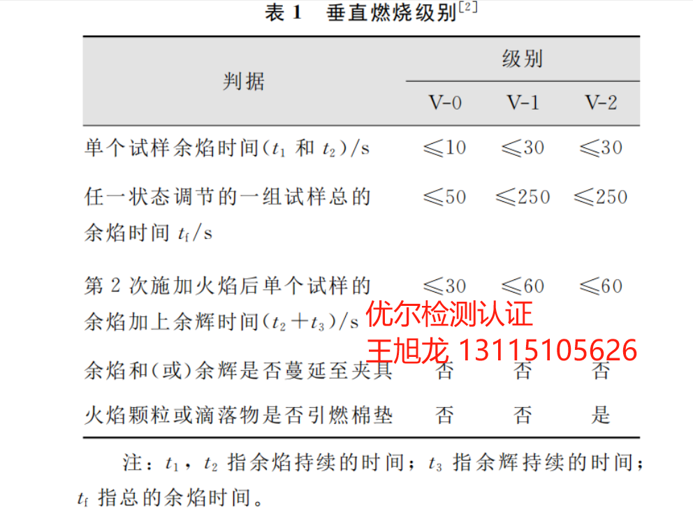

在我们日常生活中,火灾事故频发,造成巨大的财产损失和人员伤亡。因此,了解阻燃材料的基础知识对于提高我们的安全意识和减少火灾风险至关重要。首先,让我们从基本定义开始。阻燃是一种物质或材料的属性,它能够减缓火焰的蔓延或自行熄灭,从而降低火灾的发生率。随着科技的发展,研究人员已经开发出了多种阻燃技术,包括添加型阻燃剂和反应型阻燃剂的应用,以及它们在不同材料中的效果。接下来,我们将讨论阻燃材料的分类及特性。首先工程塑料的阻燃性能可通过燃烧实验法进行评价,分为水平法和垂直法2种。垂直法是通过测量余焰及余辉的持续时间、燃烧的范围及颗粒滴落情况来评价材料的阻燃性能,根据试样的行为,按表1所示的判据,常规我们一般把材料分为V-0、V-1和 V-2级(V表示垂直燃烧),而在UL规格里面将塑料材料94-V0 之内容(94V0 即所谓难燃等级,共分为5 个等级)
94-V0 燃烧时火一离开马上熄灭不会自燃。
94-V1 燃烧时火一离开会燃烧1 秒后马上熄灭不会自燃
94-V2 燃烧时火一离开会燃烧2 秒后马上熄灭不会自燃
94-V5 燃烧时火一离开会燃烧5 秒后马上熄灭不会自燃
94-HB 燃烧时火一离开会燃烧到只剩下碳;
