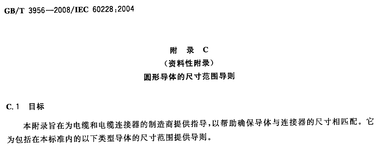

在GB/T:3956-2008附录C中,有2类导体绞合外径最小值的规定,异形丝圆形导体是否也适用这个规定?我在2类绞合导体里面看分成了圆形、紧压圆形、成型 这3个分类,这个成型指的是导体的形状吧,比如扇形、瓦形,而不是单丝的形状吧?

导体假设直径只是用于确定外护套厚度。
不能用来作生产中的实际核算。

资料性附录而已

异形丝根数符合二类导体要求。

标准中的导体假定直径,只适用于确定铠装钢带的宽度厚度和计算外护套厚度,它与实际工艺还是有差别的。

附录C只针对圆形/紧压圆形导体,成型不适用,成型导体只需要满足电阻和单丝根数要求即可

严格来说要符合的。

12楼的图片已经那么明显了,只不过是一个资料性附录而已,仅供参考的。
