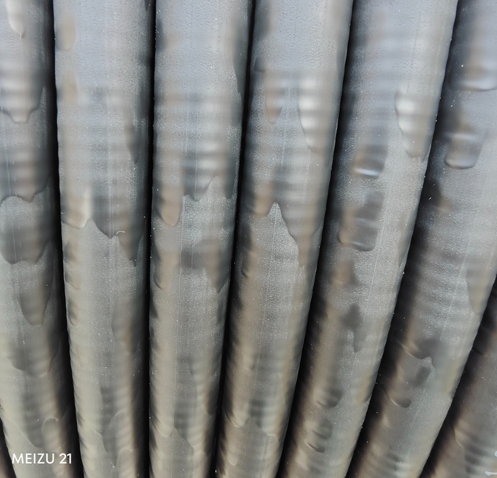

新手请教一下今天生产的同轴电缆表面有图片里花纹,一般由哪些原因产生的?

P:2024-07-10 08:01:56
应该是色母没融合

P:2024-07-10 08:11:03
和模套和速度是不是有关系?表面发白的地方很粗糙

P:2024-07-10 10:54:24
看是料没融合好

P:2024-07-11 07:43:01
模具照片有吗?怀疑是模具粗糙造成

P:2024-07-11 08:30:12
挤出温度过高,

P:2024-07-11 08:40:11
我也感觉是温度过高,基本上表面都能看到气孔了。切一段护套从横向、纵向、内表面几个方向查看有没有气孔。

P:2024-07-11 10:18:30
图片上看感觉是温度过高了

P:2024-07-11 17:32:39
xxn:
不像有气孔,这种状态很像凯波料,凯波料有时就这样

P:2024-07-12 14:06:37
这个可以申请外观专利了,检查一下设备温区的温度是不是有异常,

P:2025-09-24 17:24:06
开线的时候看看模口出胶状况好不好,是否有胶料间歇性出料不均匀,与模具是否有接触,
