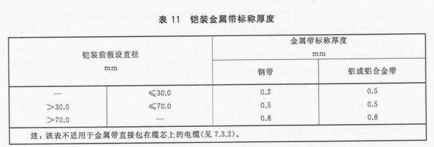

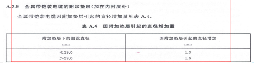

钢带铠装前的假设直径范围是小于等于30,但附加垫层下的假设直径又是小于等于29

表11是标准规定值,规定假设下外径使用钢带的厚度。一个是假设外径计算方法,通过计算假设外径 然后按照标准选取钢带厚度。

一个是选钢带的方法,一个是计算假定直径的方法。假定直径计算出来数据后,再用上面的要求选钢带。

正确,一个是假定外径的计算方法,一个是用假定外径来选取钢带的厚度。

表A4是如果铠装前有垫层,这个垫层的直径增加值;表11是铠装前所有结构都包括在内的假定直径,然后选取钢带。29和30这两个数据的差异就是这个垫层直接增加值导致的。

P:2024-07-19 11:14:36
dtyxiong:
感谢感谢,我对照了,你这样的解释最为准确。
