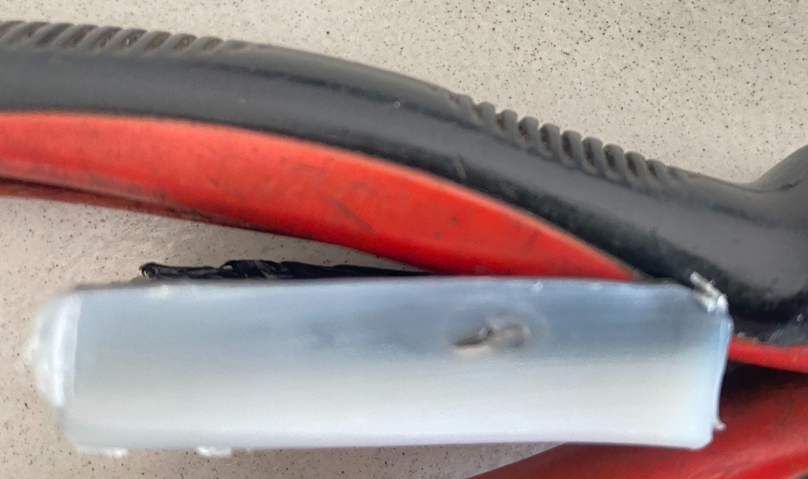

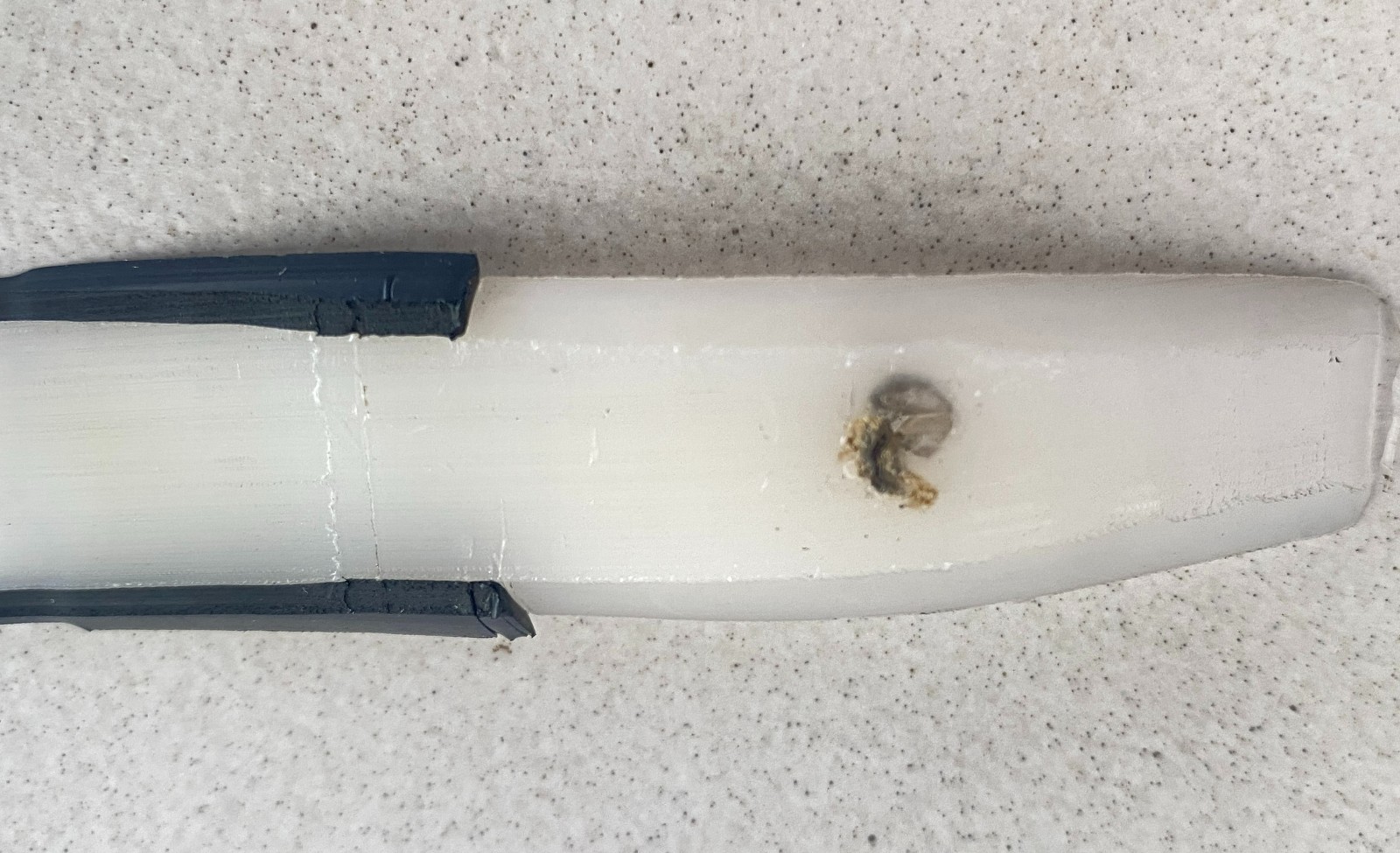

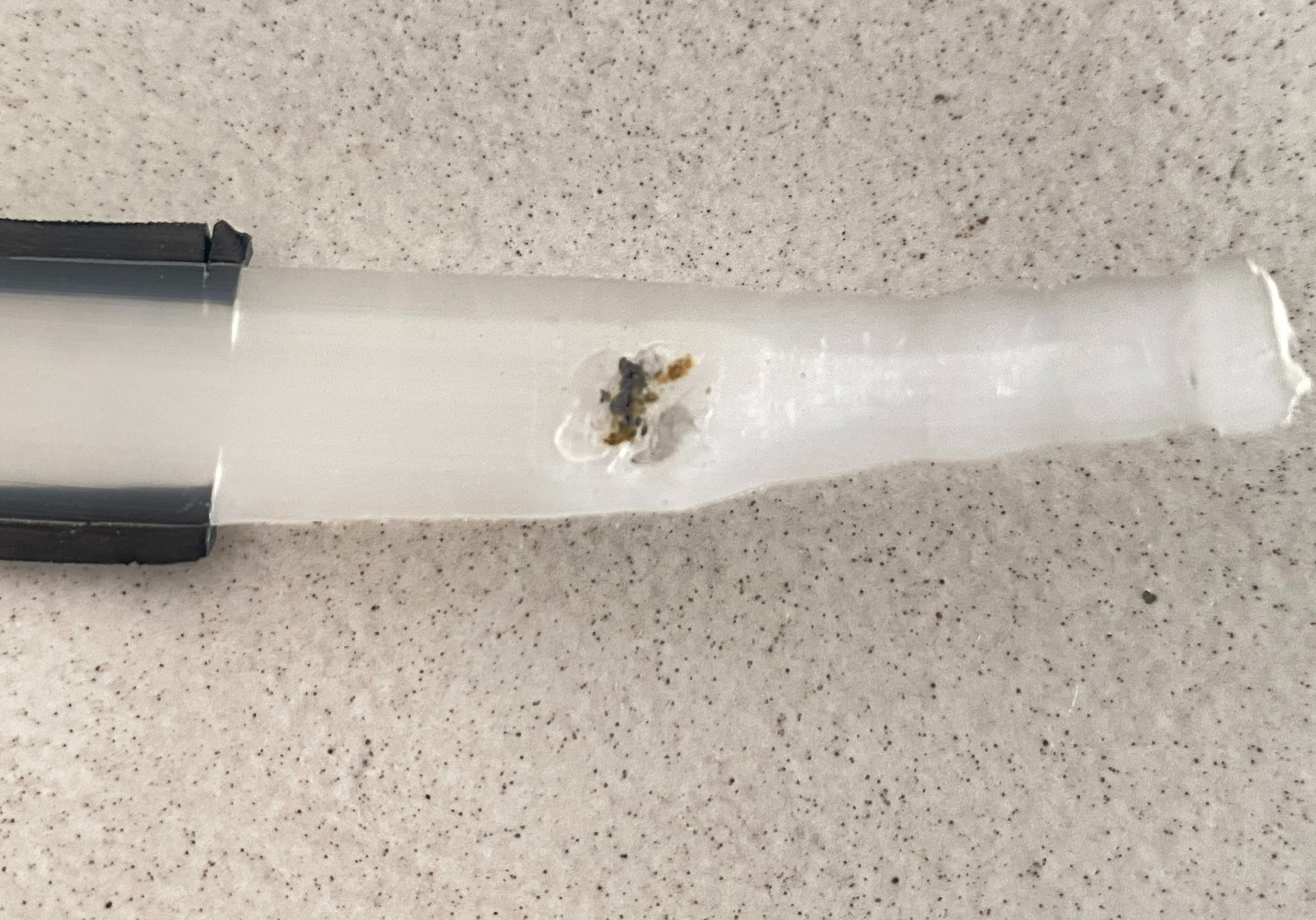

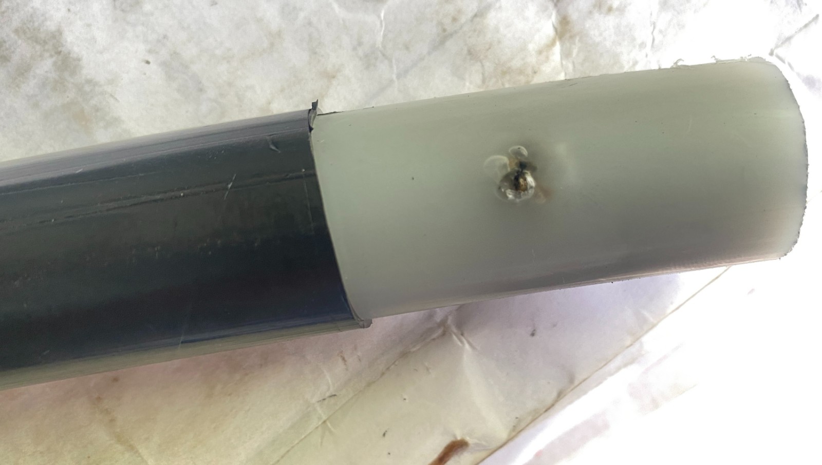

10KV电缆半成品时在升压过程中,电缆击穿。

各位能看出是什么造成的击穿的吗

升到多少,保持了多少秒,电缆是出厂试验击穿的吗?

半成品升压过程中13KV时击穿了的

铜毛刺

不是铜毛刺。绝缘看起来要么有杂质混入,要么有大的黄胶

这个应该是绝缘当中有焦料或者杂质造成的击穿
