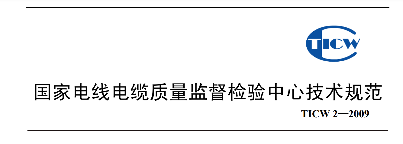

各位高工:
 请教一下TICW/这样的标准和TICW不带/的标准区别在什么地方?是不是不带/的是正式版,带/的是讨论版?

从TICW 07开始就不带了,不用纠结这个

cvbnvg:
已经和上缆所确认了,就是这么理解,带/就是讨论稿,正式的版本是不带/的bd39c4e440f317873503488eb6a52a9.png

只是一个符号而已,不必纠结

标准化没统一而已

我们之前和客户因为这个产生过纠纷,仔细核对就会发现有一些额外的要求,比如导体材料TICW 2-2009标准里面是这样说的:电缆额定工作温度超过100℃,以及有酸碱腐蚀的场合,导体材料应采用镀金属层退火铜线。TICW/02-2009里面没有说的这么详细。
