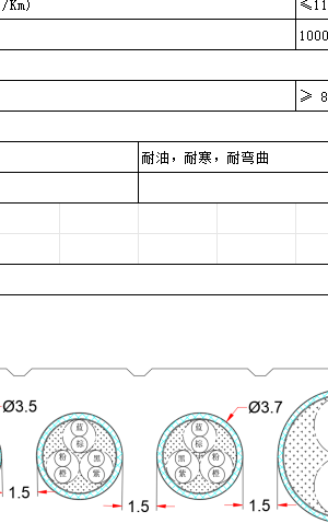

[技术资料] Flat Cable CU-HDPE-ELASTOMER 扁电缆技术规格书

P:2024-07-26 09:38:10
为什么不按3*2*25AWG+2*2*19AWG+8*25AWG+2*2*19AWG+3*2*25AWG这样排列呢,你这样排列整体重量不均衡了啊,容易翻边。

P:2024-07-26 10:12:49
2275378022:
客户要求的,最初设计的是,他们老设备,接线的原因

P:2024-07-26 15:33:01
2275378022:
davidwdp:
有考虑通过小成缆方向的应力,来减轻这个重量不均衡的问题吗,这个我还只是一个设想,没有具体操作过

P:2024-07-27 09:24:32
2275378022:
davidwdp:
2275378022:
绝对有应力
