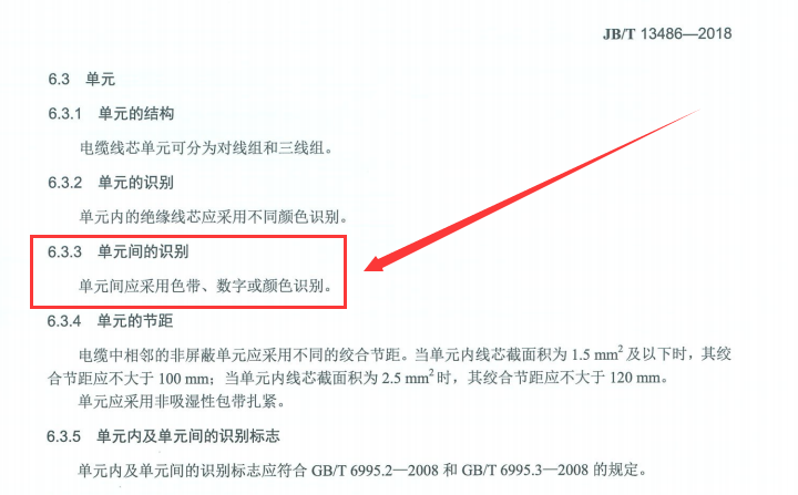

P:2024-08-27 16:51:19
JB/T 13486-2018里面有数字分色要求
