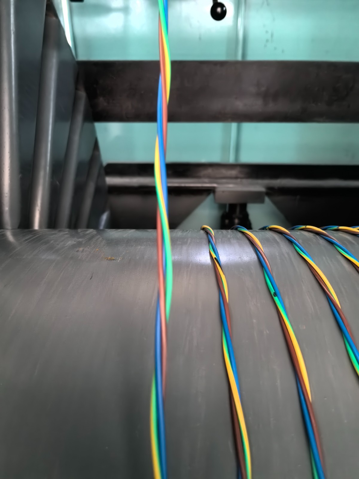

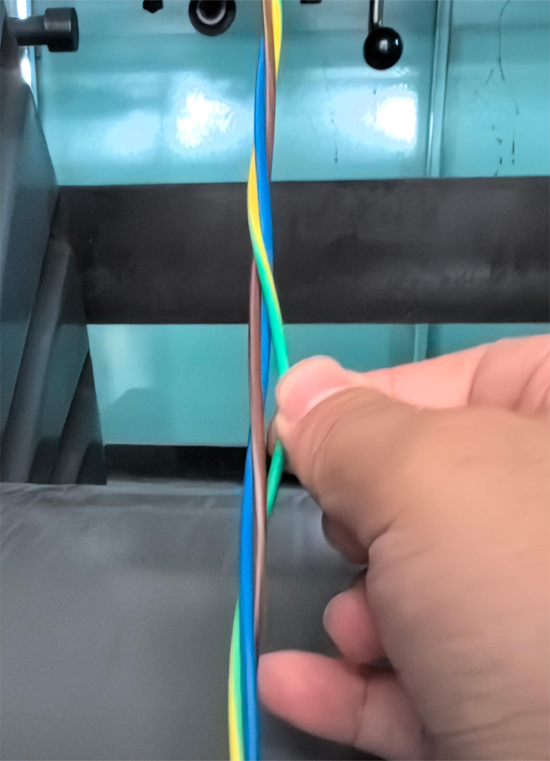

各位大佬好

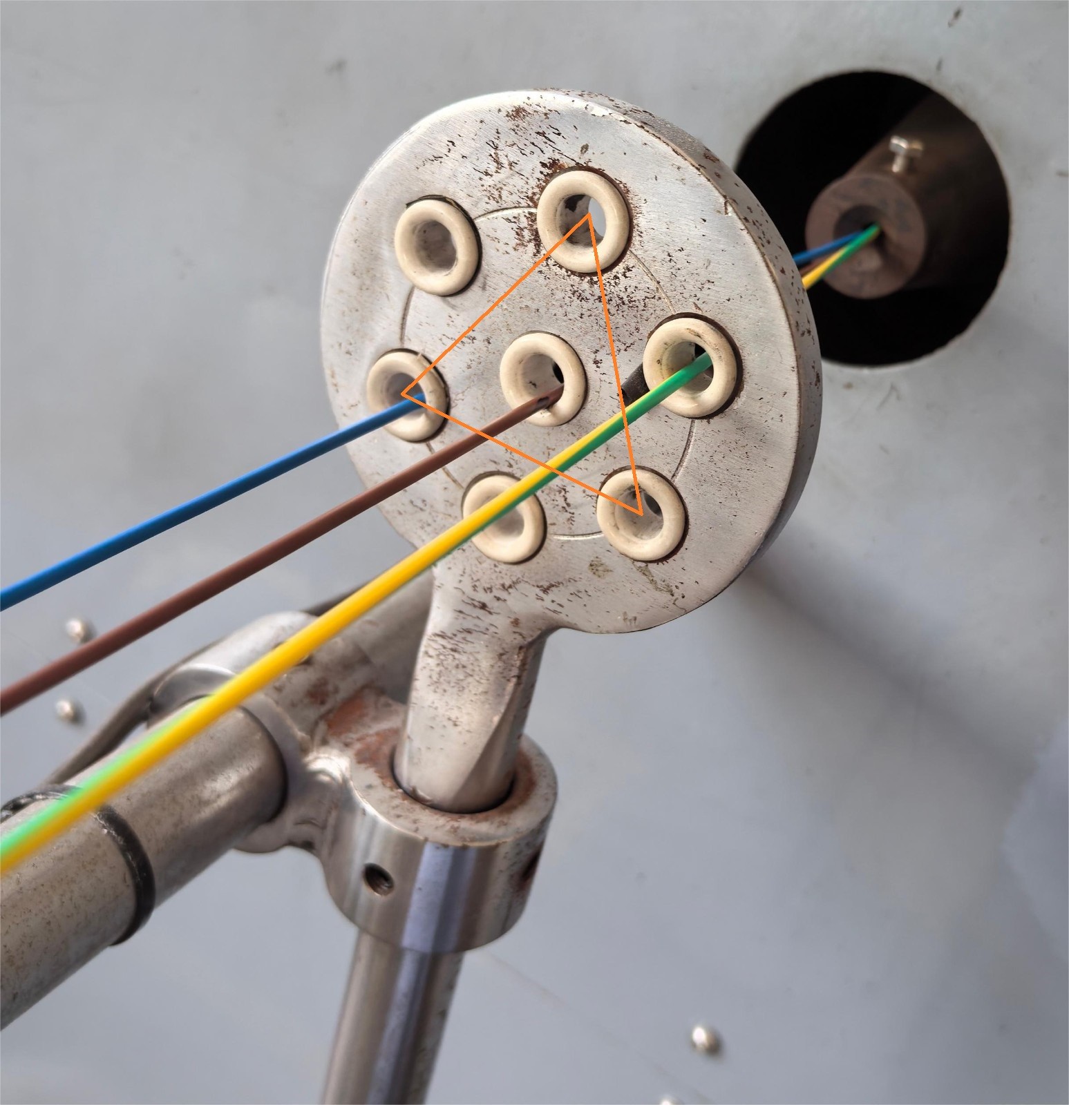

       现在有2*1mm2+1*0.3mm2成缆,绝缘外径3根都一样,成缆后0.3mm2线芯松散,是什么原因造成的。
目前把成缆穿线方式改成了三角形,放大了黄绿线张力和盘具收线张力,模具也合适。但是绞出来的只有一点点改善。这个设备走线流程是先通过模具预绞,节距大概在60-70左右,后面通过第一遍弓开始放大节距,再经过一遍8字轮就开始有松散现象(8字轮绕了4圈,怀疑是不是此处张力太大,把0.3mm2线芯拉长了导致的,已改成绕2圈),最后再过一遍弓放大节距至要求的19倍,106mm左右(起初是20倍)。整体设备和束丝机相似

P:2024-08-06 15:10:57
芯线张力不均

P:2024-08-06 15:21:29
这种情况只能是张力的问题,绝缘收线张力,成缆线芯放线张力,过模具后的缆芯张力

P:2024-08-06 16:17:08
我都怀疑0.3的导体电阻会不合格,这个线芯张力要很小才行

P:2024-08-06 16:35:55
还是张力的问题,首先改成三角形穿线,然后适当的将张力放小一点

P:2024-08-06 17:04:33
high limit - 上限,最大尺寸 (2) 投诉
P:2024-08-06 17:06:25
我不知道你设备是啥原理, 就是你预绞,节距大概在60-70左右, 后面绞距越来越大说明你线肯定需要反松才行, 你三条线2条硬一条软, 张力都在比较硬的线上, 所以你那条比较软的线必定会供起来. 绞距只有先大后小结构才会越来越紧凑, 你现在是绞距越绞越大, 感觉流程不对.

P:2024-08-07 08:19:03
回复一下各位,芯线穿线是改成三角形了。另外我也考虑是张力的影响,毕竟0.3mm2比较小,之前已经试过放线张力三根保持一致或者0.3mm2的张力略小,出线效果比现在的还要松散。单独增加0.3mm2的放线张力后,出线就和上面的图一样。一方面怕他受力拉细拉长,一方面又怕他不受力,成缆绕不紧。很矛盾

P:2024-08-07 08:19:39
lls1112:
是的,我和你想法一致,对这个感觉好奇怪,不知道能不能调

P:2024-08-07 08:37:19
lls1112:
2275378022:
如果这样的话, 那你看看三次绞距变化是不是都可以调节绞距的, 如果可以调节, 那你预绞绞距设置为成纜外径的25倍, 第一次绞距变化设置为22倍, 第二次设置为15~19倍, 最终绞距需看你收到铁辘上的效果, 如果最终绞距偏大的话收到辘上经过张力一拉就会扁.

P:2024-08-07 11:27:55
调整放线张力..模具小点

P:2024-08-08 08:54:34
建议可以用手编麻花辫一样把3根绝缘芯绞在一起,如果手动编(自带退扭)都无法将线芯弄圆整,那用设备就更难了。

P:2024-08-09 08:48:02
0.3mm2的线太小了,如果没有主动放线很容易拉断,建议把另外两根大规格的放线张力调小一点尝试一下

P:2024-08-10 15:09:07
建议两根1平方的线芯尝试调整不同张力,另外绞合节距再调密一些!

P:2024-08-14 09:39:41
这是什么成缆机,正常情况下单根线芯松散就是张力问题,这个设备怎么还会把节距越绞越大了,先大后小才对吧,怎么先小后大了?实在不行就换个设备。
