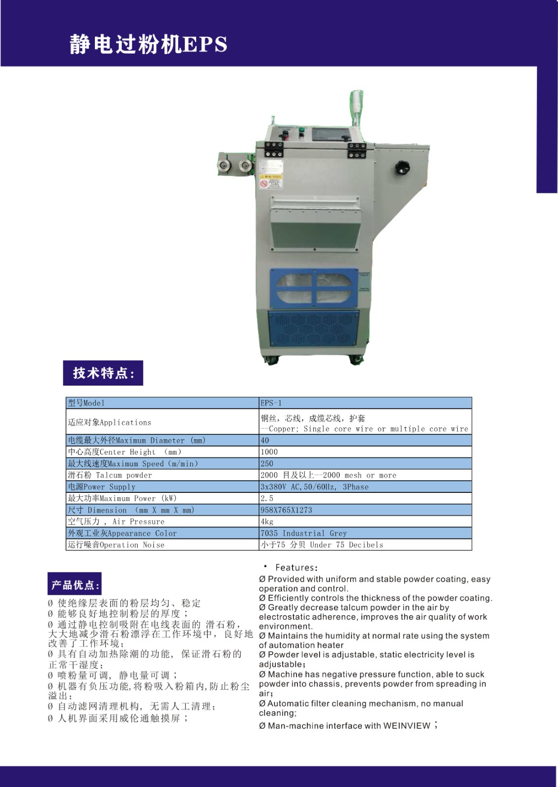

绝缘线芯过粉有什么好设备没有
general system theory - 一般系统理论 (0) 投诉
P:2024-08-11 11:09:20
可以芯线押出收线时或者在成缆时过离心剂,这样就不会粘连,如果要过粉现在基本都用静电过粉机,如果需要可加我微信:17251525953,我可以给你推荐厂家
