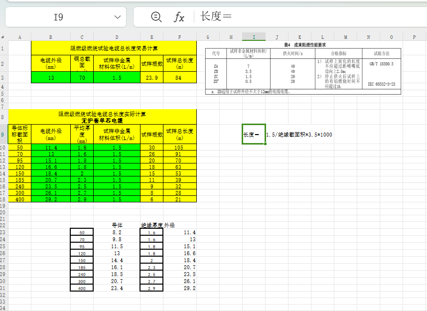

有没有成束燃烧根数的权威计算表格

新版本简易计算删掉了,都得实测材料的密度质量,换算成体积了。
是啊

有没有大神验证过,新版和老版有多大的区别呢

相比CQC认证样品增加了,以前只要简单送几款样品,现在每个型号要分别送ZA/ZB和ZC/ZD两个样品,同样的范围,以前我们做CQC认证送4个样品,现在CCC认证要十六个样品,认证费用增加了几倍。还需要留样线做红外光谱一致性确认。以后抽样做一致性确认时图谱对不上的话要重新送样。以后工厂对原材料的管控更严格了。

按标准做一个呗,就几个质量比重数据
