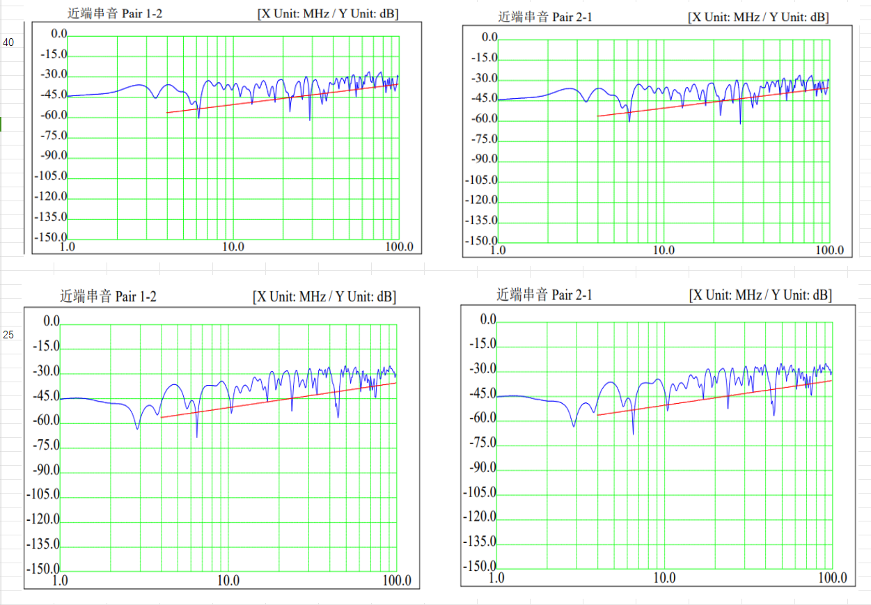

总绞用的25mm绞距,再用40mm绞距,测试出来结果都是近串不过,是工艺问题,还是测试设备和测试方式方法不对,请那位大神指点指点

这款线串音不合格,总绞机要有退扭,要有合适的退扭和总绞节距

2对四头退扭

正常正常,这种线串音就这个水平
