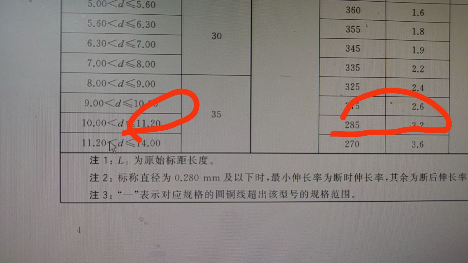

表4倒数第二行第一列
10.00-11.20应该是10.00-12.50
mmexport1725248412111.jpg单丝直径为12.5时,得出抗拉强度≥286.7,伸长率不小于3.24。与第4列和第5列数据相接近。
相对应最后一行应该改为12.50-14.00。

P:2024-09-03 09:56:52
意思是实际生产检测12.5的单线伸率达不到3.65%以上?实际可以满足的话应该没啥问题吧,毕竟强度要求降了。

P:2024-09-05 13:12:01
是楼主的产品达不到要求?还是很多厂都达不到?

P:2024-10-07 10:44:39
这个是个问题,要解决

P:2024-10-24 09:34:11
有一堆数据才更有说服力,一次数据部符合就要改写标准吗

P:2024-11-09 11:16:52
现在的标准审核也不那么严谨了,GB/T13033.1标准表A.2导体电阻都是符合GB/T3956要求,唯独70mm2不大于0.263,而在引用标准中还有GB/T3956,因此怀疑就是笔误。

P:2024-11-29 08:49:22
楼主是故意把标题中最重要的标准号写错了?让大家来纠错吗?
