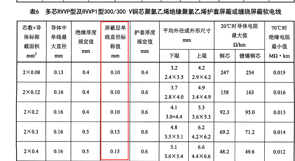

现就标准JB/T8734.5里面有关屏蔽线的屏蔽层单线直径,一直存在一个困惑,请问那个单线直径是只能使用表中规定直径还是可以使用比那个规定直径小的单线?如果能使用小于规定直径的单线,可标准上又是说的标称值,如果使用标称值   那么外径就要偏向于上限值才会让外观平滑圆整 ,可是客户又接受不了价格与线径。

请注意:是标称值,不是规定值

标准的制定越来越值得探讨。一般来说为保持电缆柔软度,单线直径不大于表中的标称值。保持编织密度,客户能接收,零活应用吧。

标称值仅参考,不作判定。

标称值是允许有公差的,不可能拉丝的线径跟标称值一模一样,可以参照3953-2009中5.1表3中的圆铜线的标称直径偏差。对于这种屏蔽线缆,可以采用负公差的单丝进行编织,最终计算编织密度不小于百分之八十即可。

标准考核只提到编织密度考核。

在船用电缆60092-376中,编织单丝有最小直径,编织铠装有标称直径;但是在标准的考核过程中,却不体现在检测报告里面,只体现编织密度和覆盖率。那也就是我用错了也没有人知道。

针对JB/T8734.5对编织屏蔽仅考核编织密度。
但是GB/T9330-2020新版对编织丝径下限做了要求,且型式试验中需考核

检测报告只考核编织密度, 可以走下限的

这个只考核编织密度,没有考核编织丝的直径的

除非你有品牌溢价,不然用表上的丝,你的线就没别人的好卖

可以参考型式检验报告,里面只有编织密度的测量

标称值是参考值

标准值不做考核,编织密度必须达标
