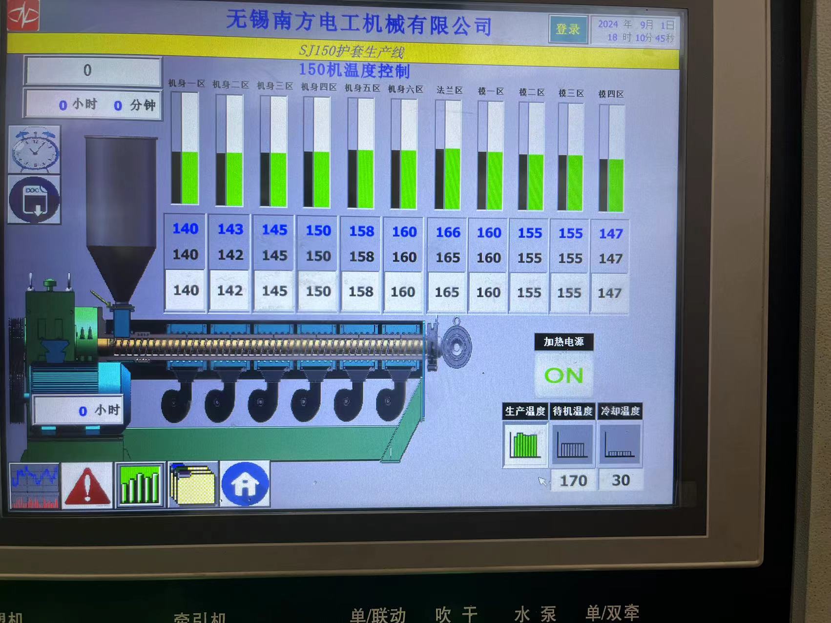

P:2024-09-10 20:23:28
问一下材料厂家挤出亮面的具体机头温度是多少
cable laying - 电缆敷设,放缆 (0) 投诉
P:2024-09-11 07:31:43
tube connector - 连接管,导线连接管,管接头 (0) 投诉
P:2024-09-11 07:33:52
以上是内护工艺温度。外护另外提供。
cable scraper - 电缆剥皮器;刮铅刀(刮净铅护套表面用) (0) 投诉
P:2024-09-11 07:35:28
sea earth - 海底电缆接地 (0) 投诉
P:2024-09-11 07:36:51
以上是外护套工艺温度。此材料对温度特别敏感的,后最高调到172度时,表面毛糙,料挤出很烂,就不能用了。

P:2024-09-11 08:04:26
换亮面护套料就可以了
naked wire - 裸线,光亮钢丝 (0) 投诉
P:2024-09-11 08:56:35
这种材料分亮面的和亚光面的两种,看情况是亚光面的,换一下亮面材料就可以了

P:2024-09-11 10:09:23
您可以选择亮面的护套料,温度提高到180度,供应巴斯夫TPU微电13813951299
Cu Foil - 铜箔Copper Foil (0) 投诉
P:2024-09-11 10:45:17
这是哪个厂家的的材料?什么牌号?最好是问一下材料厂家,这个牌号的料能不能做亮面?能做的话最佳的挤出温度是多少?

P:2024-09-11 13:59:39
换亮面材料
integrated communication system - 综合通信系统 (0) 投诉
P:2024-09-12 08:22:32
温度有点低

P:2024-09-13 09:11:27
用半挤压的会好点
