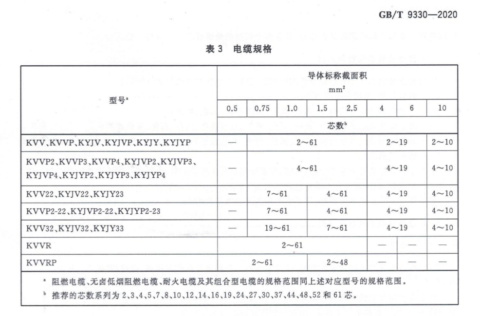

在GB/T9330-2020标准中,5.2的电缆的规格表3中给出了控制电缆的型号和对应的规格,那么不在表3范围中的规格,如:KVV   4*0.5 ,  KVVP2  3*2.5等,是否可以执行9330标准呢?同时,是否可以印许可证编号呢?有没有官方的说明或者回复,不要想当然的哦1e71b9d884e9f94bf1453848774c498.png

正常增加企业标准!

超出国家标准范围的情况下,增加企业标准

不可以执行9330标准,需要编制企业标准,也不可以印许可证编号
生产许可证的副页单位产品明细:
塑料绝缘控制电缆***
塑料绝缘控制电缆 芯数≤61芯,交联,阻燃,无卤低烟***
审核老师说申请生产许可证书的时候的明细只是举例,证明有能力生产即可,按照这样的说法,如:KVV   4*0.5 ,  KVVP2  3*2.5等是属于生产许可范围的,这只是个人看法,每个地方或者每个审核老师的讲法也有点区别,还有的说耐火电缆也是生产许可范围,但是浙江那边又说耐火电缆不属于生产许可范围。如有不正之处请大家指正。

GB/T 9330表3电缆规格表中芯数、规格范围以外的规格芯数,是否可执行GB/T 9330及印字生产许可证,有的老师说可以,有的老师说不行、需要制定企标,到底有没有个统一的官方正式意见呢?

以防万一,制订企业标准是必须的

超出标准范畴的建议制定企业标准
