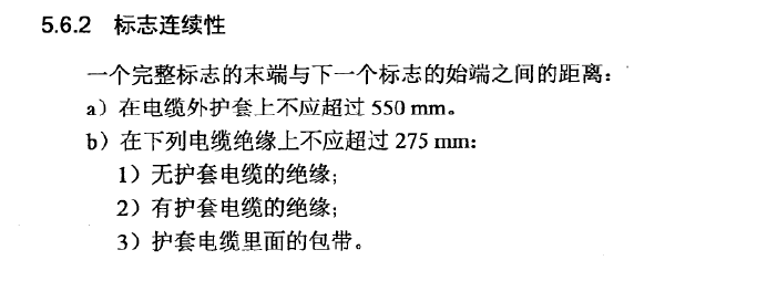

3C电缆常规印字内容(制造厂名称、产品型号、额定电压、产品标准、批号、米标等),这个完整的标志如何理解?本人理解“米标”(如0215m)内容属于完整标志的一部分,但有些老师说“米标”不应包含在内?是我理解有误,还是老师说的对?另外间距不超过275mm,有的老师说电缆上印字间,任意两者之间不应超过(如:产品型号与额定电压之间间距)?求教各位,大家都是如何理解的?

3C产品,米标不算标志的一部分,老师说的是对的,其他产品米标是算的

标准描述的标志内容是从制造厂名开始,这就应该是标志的始端,而且强调的是标志的末端与下一个标志的始端之间的距离,没有特别提出其它标志的间距问题。不过实际工厂在喷码或印字轮时这两者都要兼顾,避免理解不一致造成麻烦。

   连续标志,米标不是连续性的,5023.1的3.1  有明确的说法

把米标放中间就好了,比如米标后跟个企业商标

咨询了检测机构,证实了老师的说法,以后得注意这块了

标准研究的还不到位,还需仔细深读

印字标识这块,各省的质检院执行的不一样,有些省的质检院会把米标算进去,有些省的质检院会不算的。这个信息是中国质量认证中心上海分中心的老师给我们的。所以这设计印字标识间距时,不能包括米标,以免在本省检测过了,出了省检测又不过(有现实案例的)。  这个不仅仅是3C产品,所有的产品都是这样的(2L说“3C产品,米标不算标志的一部分,老师说的是对的,其他产品米标是算的。”,这条信息是不对的,)。

支持楼上的说法,我们公司也是规定米标不算在内。

6995中规定长度标志属于一个完整的标志的一部分,所以产品标准中引用了6995标准的,长度标志应该属于标志的一部分,反之没有引用该标准的产品标准,如GB/T5023;GB/T5023;JB/T8734等都不能算米标。

学习了!之前测量标志连续性时一直不把米数算进去,也有员工提出异议,自己说不出理由,听13楼老师分析就明白了!
