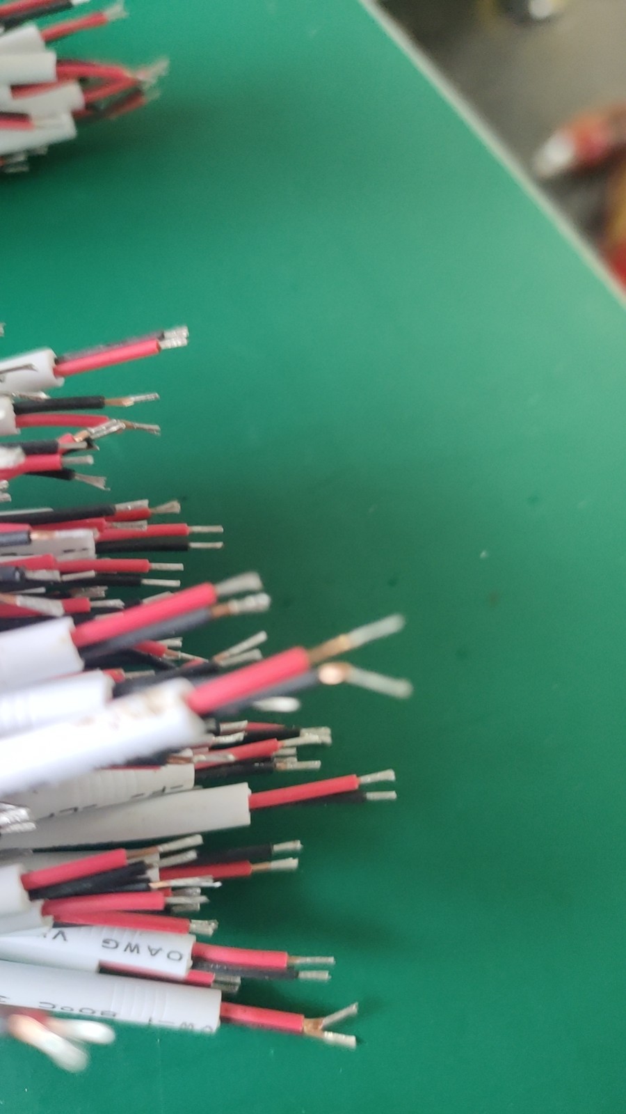

芯线规格是15*0.09包铜,芯线直径1.2,外被直径3.5,客户反映裁线后放置一段时间,铜丝自己又冒出来1-2公分,这是什么原因导致的?
如下图,本来裁好了也浸好锡了(白色段),现在又冒出来的这段是铜本色的。谢谢各位大佬路过指点一下。

热融损实验做了没有?

出线和裁线张力大都会有影响,若排除张力问题就检测一下绝缘料是否满足热回缩要求

没有,这个线材之前也一直在做的,之前做过10*0.09包铜的,没有出现这个情况。

是押出的时候张力大了吗?我们押出师傅说可能是做芯线时压力不够大。这个跟塑料热回缩应该没有关系。

芯线料硬度是多少Pa的?测一下芯线(首件样品附着力),若芯线生产时没问题就往后找原因,制程拉伤的可能性比较多

导体预热开一下,

芯线硬度是46Pa左右,护套硬度是60Pa,制程哪个程序可能会拉伤呢?是张力太大了吗?

芯料有点软啊,试试35P

绝缘是交联型低烟无卤聚烯烃绝缘吗?感觉是绝缘内部的热应力没有完全释放出来。

芯线料软了,后面工序张力大就会拉伤(芯线收线、成缆放线、收线,护套放线、收线,成品裁线都有影响)

大概率原因是生产过程中张力过大,导体延伸了无法回缩,但是绝缘可以回缩;主要工序可能在量线或成缆工序,测试一下两道工序前后电阻,对比一下看看。
