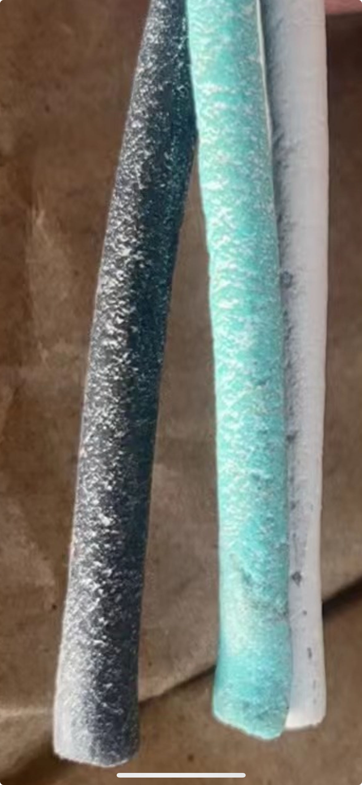

[橡套电缆] 乙丙绝缘胶挤出芯线表面太粗糙

提高挤出温度试试看

明明是玉米棍

这哪是粗糙,这是废品。

熟了吗,这么毛糙

检查胶料是否焦烧
含胶率过高,门尼粘度过高等

这是温度低了没有塑化好就挤出来了吧。。。。。。。

你这哪是电缆,分明是加工的锉刀啊, 提高机头,模口温度,多吐会胶就可以了。

测下硫变看下吧,看着像焦烧了,很可能是料放的太久了。

爆米花棍!!!!

什么设备,温度都多少?

提高挤出机,机身和机头的温度试试。
