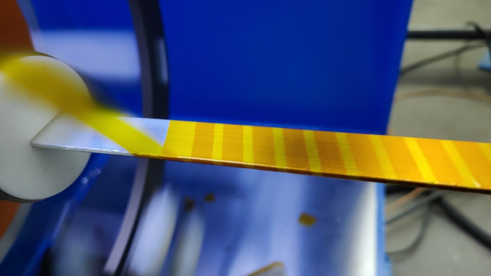

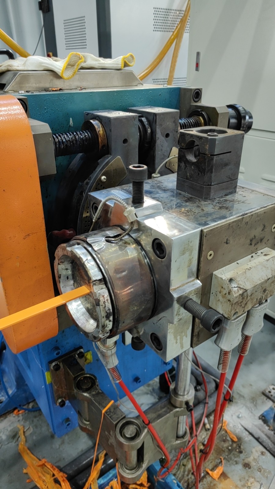

楼主 铝排是自己做的还是外购再挤出押出的?
SEMF - synchronous equtpment management function同步设备管理功能 (0) 投诉
P:2024-10-17 08:55:25
michael:
外购

挤出的是PEEK材料吗
shortness - (塑料)挤压不足,欠压 (0) 投诉
P:2024-10-19 10:14:09
13077260918:
挤出的是PEEK材料吗
尼龙

包带是用的铜箔吗
line overhead - 线路开销 (0) 投诉
P:2024-10-20 16:46:37
IVAN728:
包带是用的铜箔吗
包的应该是聚酰亚胺膜
patenting equipment - 铅浴淬火设备 (0) 投诉
P:2024-10-21 08:24:49
IVAN728:
包带是用的铜箔吗
qq1234:
包的应该是聚酰亚胺膜
谢谢!护套用尼龙料用不上聚酰亚胺膜耐高温薄膜,普通的铜箔就能满足
