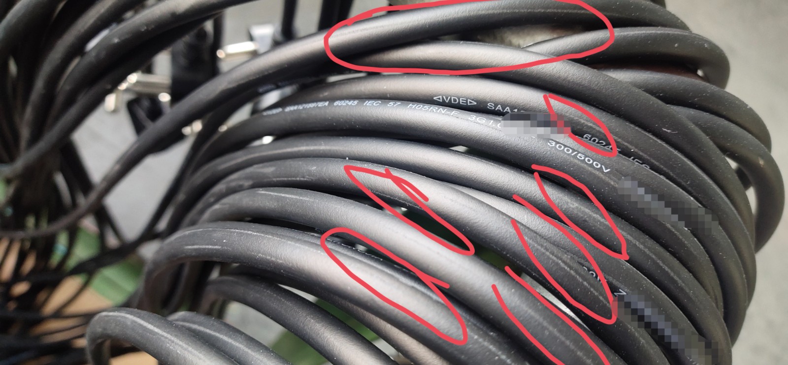

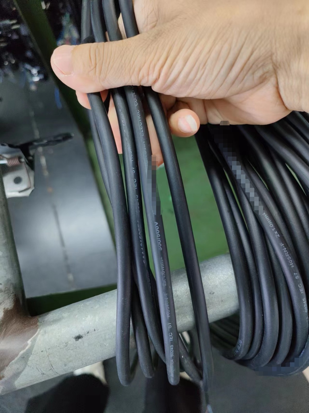

  目前的辐照交联橡胶线缆在辐照后有粘连的情况,辐照前不粘连并充分冷却,辐照后的线缆如果在一周内断线也不粘连。一旦在线轴上超过两个月,或者时夏天高热的情况,就会线缆之间在接触部位互相粘连,撕开后产生印记。辐照护套配方中CPE 为科利352J,里面加了LLDPE和PVC树脂粉防止粘连,填充为陶土、白炭黑、滑石粉,增塑剂为DOA,交联剂为粉体TAIC和PL500。情况如图片,麻烦大家帮忙分析一下。

抗黏剂会导致线缆表面很光滑吗?我们现在过稀释到50倍的离型剂,可以解决粘连问题,但是表面过于光滑,导致注塑和剥线有问题,注塑时线卡附着力太低,注塑插头时会缩线。
