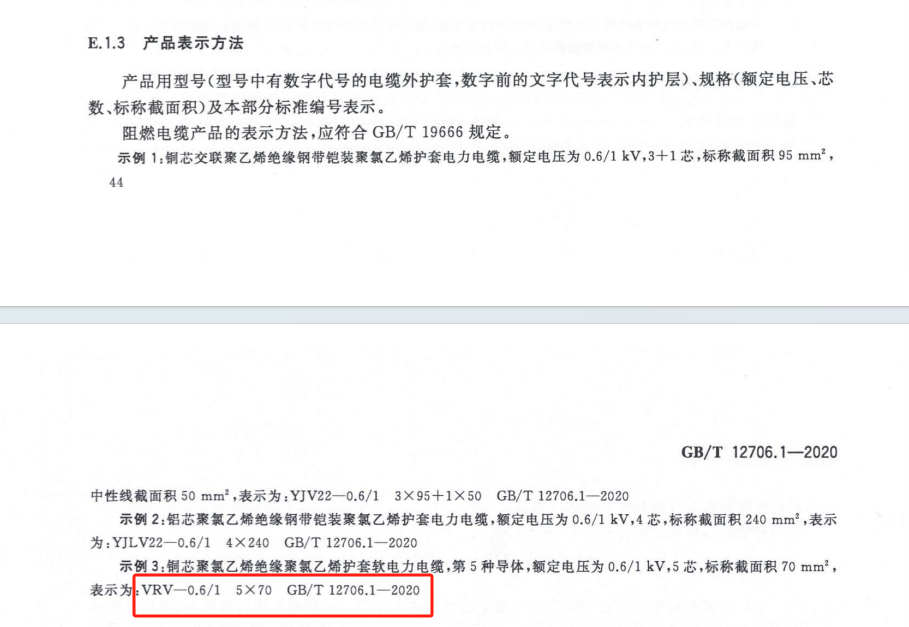

翻了下标准 上面叫法有问题,差点误人子弟了    标准里写了  应该叫 YJRV   第5类导体1bc59967c6f770b81e194caea815e81.png
