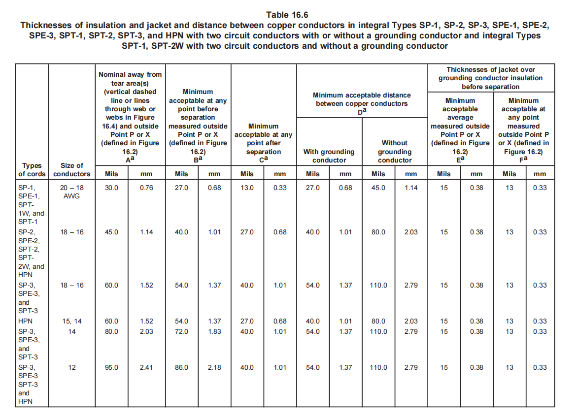

UL62标准中,只能看懂绝缘厚度要求,这个导体,有望大佬们援助

看表2和表3

楼上专业!!!!!看英文标准给我看麻了,谢谢谢谢谢谢

还有个问题,为什么可以有交叉规格,比如SPT-1 18AWG,有两个厚度标准

最右边那一栏是地线(grounding conductor)的绝缘
他定义写在你手上规范的图16.2那里
你看的这个UL62是哪一年的版本
