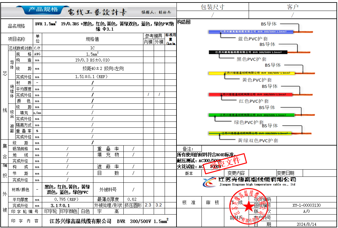

[布电线缆] BVR 1.5mm2电线工艺设计卡片

这也来骗金币?

错误一堆

全部错误,也来骗一下,误人子弟。

这个印字有问题啊,应该要有3C认证号的。

你看看在不在CCC认证里面 都是非标定制线哪里来的CCC

这么简单的事,编的这么复杂

看起来行业还要进一步净化
