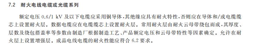

如题,GB/T19999-2005中有耐火特性的电缆,耐火层位于绝缘和导体层之间的其绝缘厚度可以减薄。2019版的删除了这条,但是“其绝缘应具有耐火特性,否则应在导体和/或电缆缆芯上设置耐火层”;是否可以理解为耐火层依然是绝缘的一部分。测绝缘厚度的时候是不是算上耐火层?

云母带不算绝缘厚度。

云母带不算绝缘层。

在导体和/或电缆缆芯上设置的耐火层及耐火层上设置的增强层均不属于绝缘层

“耐火层位于绝缘和导体层之间的其绝缘厚度可以减薄”
这句话已经分的很清楚了啊!

怎么还有人争执这个问题,19666现在已经是2019版,删除了这个条款啦.

老标准才有这句话,新标准都去掉了,就是不想惹争议吧,看标准的时候多对比。

如果绝缘本身不具备耐火特性,那耐火层就应该是独立于绝缘以外的,从目前多家招标文件中都明确耐火层要求与绝缘平均厚度和最薄点要求同时要求,就可以看出。

我觉得标准想表达的是,减薄的厚度为云母层的厚度。
不说清楚是让我们自己去探索,去实验,去验证绝缘减薄后会影响电缆的质量和性能不。
国家标准其实就是最低要求,但实际上呢大家都懂的。企业要挣钱,在标准上面钻空子。

这句话是2005版标准里的,不能用了的啊

最简单的理解: 2005版说的是减薄绝缘层厚度,2019版的标准不让减了.
