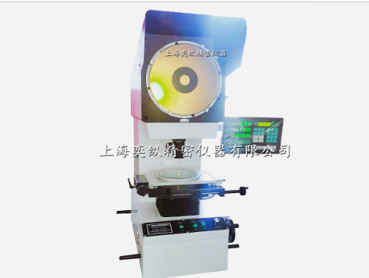

P:2024-10-28 08:54:04
请教一下,这个是什么设备?谢谢!
主要是目前小规格布电线用聚烯烃料,容易有气孔,但肉眼并不好观察。

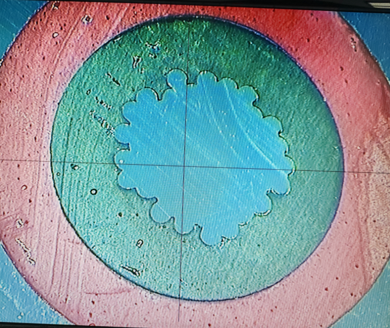

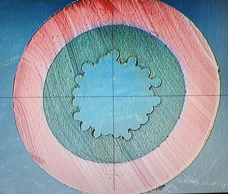

v
ageing stage - 老化阶段 (0) 投诉
P:2024-10-28 10:33:04
下面图一堆气孔,料子不咋地

P:2024-10-28 14:16:19
xxn:
请教一下,这个是什么设备?谢谢!
投影仪嘛,切割片放投影仪上

P:2024-10-28 16:41:35
xxn:
请教一下,这个是什么设备?谢谢!
我也不清楚,是厂家发给我的图片

kiss201314:
下面图一堆气孔,料子不咋地
材料厂家一看就头大,生产出来有气孔就肯定是料吗?操作不好也有气孔,储存不好也会导致受潮生产出气孔。多种原因的,我是生产企业的,不是材料厂家。

P:2024-11-01 15:50:40
farvs:
偏心度?
llc5201314:
检测的人告诉我导体偏硬,退火估不是很好,其次就是绝缘护套,料子也不咋地,全是气泡,试验过不去,不满足
热延伸做了估计也不合格,更不用提老化了,不满足,EN50618-2014 标准
有气泡我了解的一般是绝缘护套料受潮,没有烘干处理,加工容易出现气泡,其次就是加工过程中加工温度过高,材料受热降解,也会有气泡

P:2024-11-04 14:28:18
一般如果生产时,绝缘护套料受潮的话,表面会很差,表面质量也不合格的,生产时可以及时发现的。
