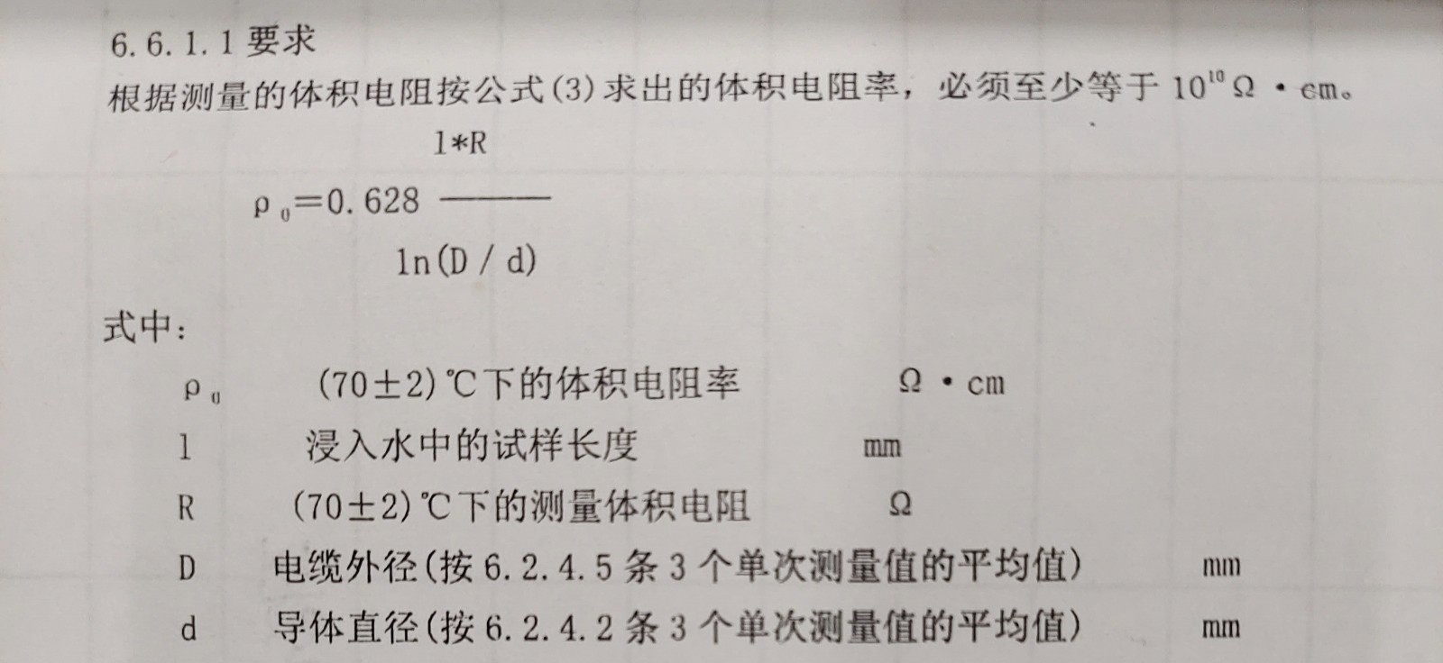

这个计算公式中的n代表什么呢

???哪有n啊,ln是计算公式,还是要多学习啊

那是ln大哥

ln 是一个字,不是n 你把他看成一个字就行了 这是一个公式

ln是以e为底的自然对数
