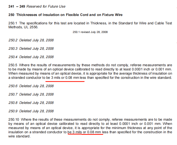

想请教一下大家!
这个关于UL1581中标识的软线和固定线的绝缘厚度测试中的,当测试结果不符合时。
可以根据这个地方的解读:
When measured by means of an optical device, it is appropriate for the average thickness of insulation on a stranded conductor to be 3 mils or 0.08 mm less than specified for the construction in the wire standard
  当导体是绞合导体时,在平均厚度的测试过程中增加3miles和0.08mm是合适的,这个是如何去理解的?
When measured by means of an optical device, it is appropriate for the minimum thickness at any point of the insulation on a stranded conductor to be 3 mils or 0.08 mm less than specified for the construction in the wire standard
 当导体是绞合导体时,在最小厚度的测试过程中增加3miles和0.08mm是合适的,这个是如何去理解的?
那我如果说用单根导体去做的时候,为什么就不能增加这个厚度上去。是因为绞合导体结构不规整吗? 但是上面,绝缘线的厚度都是可以不加这个额外的厚度的。

“当导体是绞合导体时,在最小厚度的测试过程中增加3miles和0.08mm是合适的,这个是如何去理解的?”楼主是不是理解错了呀?按国标的话来说就是:如果有异议时,采取XXX测量方法,绞合导体上的平均厚度可比电缆标准对于该结构的规定值小3mil或0.08mm

发帖要整清楚自己具体要问的是什么,不要混为一谈,你的标题是UL2556  而内容是UL1581条款,UL2556是教你如何去测试的方法。
另外注意看清楚UL1581的条款内容,那条内容说的是相关标准要求厚度按2556测试方法 获得的结果不符合要求时,则使用经校准可直接读出至少0.0001in或0.001mm的光学测微仪进行仲裁测量.如果使用光学测量仪进行测量,绞合导体上的平均绝缘厚度可比电缆标准对于该结构的规定值小3mil或0.08mm.

不好意思,应该是我表达的有点问题,我想的是这个可以比规定的要小,也就是在测量结果上增加3mils或0.08mm,去对标他原始规定的厚度。是有点不清楚这个条款的使用环境,

好的好的,是我这个标题写的有点问题。请问您是如何理解这个条款的?我是有点没明白这个条款设立的依据,不合格就是不合格嘛,怎么会允许可以小3mils或0.08mm

更多的不理解是在这个绞合导体的要求上,UL2556 4.1.5.1中的小节中有提及,不适用于紧压型导体。
他这个主要是因为仪器的误差,或者导体绞合的不圆整么

我是认为在正常的形况之下,我们都不可能把电线控制在“刚刚好”符合标准里的厚度要求。
所以这一段是在比较争议性的情况下的一个准则。
也就是万一你的厚度是达不到标准要求,那UL是可以允许一些误差。
那什么是比较有争议性的情况,那就是你所说的仪器误差,绞对线一边不圆 (就是稍微扁)等等。
